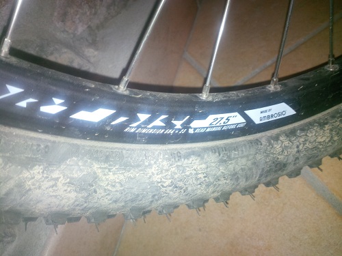

nel video sopra mi pare molto semplice laticizzare, una siringa grande e una confezione di lattice,senza mettere fasce o camere d'aria vecchie sopra. si puo fare anche con le gomme provviste di camera d'aria, anche se gia rappezzata una volta, credo.
questa è la mia gomma

non saprei se potrò mettere le gomme Marathon Plus , quando le mie saranno da cambiare?
ktm macina force 273
6218 Messaggi
Inserito il - 12/08/2017 : 21:54:26  Mostra Profilo Invia a pilotaDD un Messaggio Privato  Rispondi Quotando
Non leggo bene la misura... se è 27.5x2.2 come mi sembra...con 70 euro di marathon plus ti corazzi contro tutto
.. o quasi !
sulla comera d'aria di ricambio che ho comperato ci sono le seguenti misure;
27.5" x 1.90/2.125
48/54-650b
fv48mm

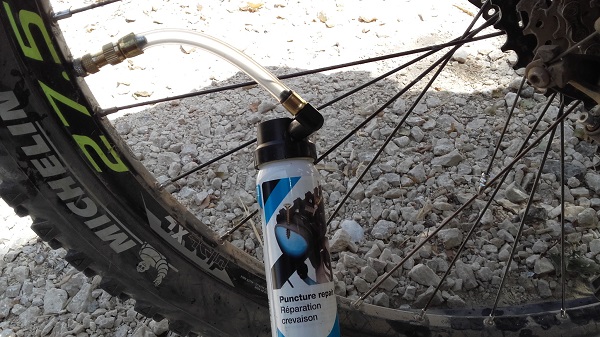

Con le camere d'aria ero sempre preoccupato di forare, anche se spesso una bomboletta gonfia e ripara riusciva a salvare la situazione. Però era una rottura ogni volta dover smontare il copertone e sostituire la camera d'aria. In un pomeriggio molto sfortunato ne ho dovute cambiare tre sulla stessa ruota e fortunatamente ero con amici camera-muniti!

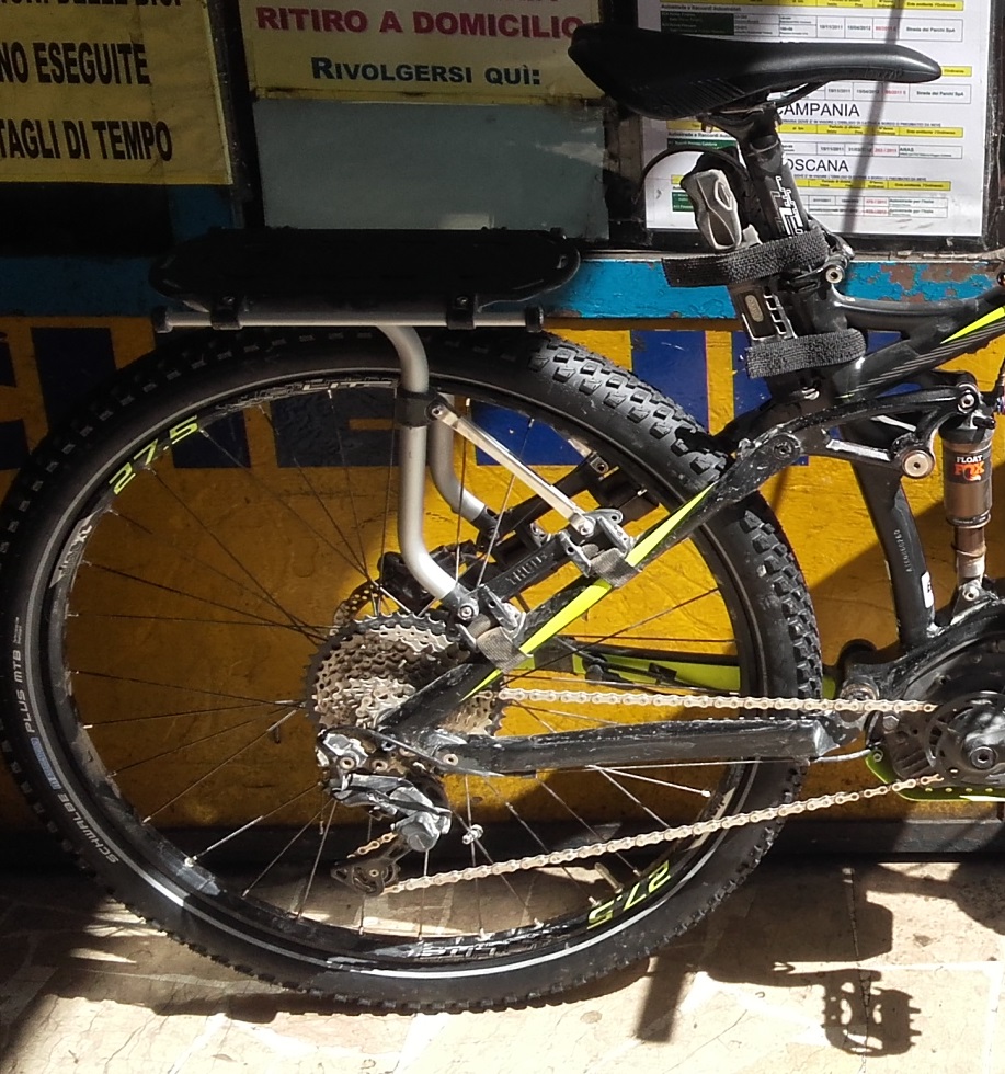

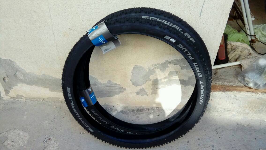

Inserito il - 14/08/2017 : 22:03:23  Mostra Profilo Invia a andrea 104KG un Messaggio Privato  Rispondi Quotando
per adesso ho smontato la gomma che era ancora gonfia e montato una di queste schwalbe che hanno una protezione di grado 5 sulla scala di 7 della schwalbe.
Siccome sono al mare e non ho un cavalletto ho dovuto comportarmi come fossi su strada con la bici a terra. Con l'hub una scomodità incredibile, soprattuto per rimettere la ruota con i torque arms e una leggera allargatura del carro. Ci ho messo due ore a sostituire un copertone e una camera d'aria, se mi capita in giro c'è da morire

Protezione 5 non è assolutamente protezione 7, come ahinoi ha scoperto mio figlio accompagnandomi in una escursione...
anche se sarà sempre meglio che protezione 1...
Forse è meglio se continui pure col tuo metodo? Melius abundare quam deficere...
6218 Messaggi
Inserito il - 15/08/2017 : 10:38:08  Mostra Profilo Invia a pilotaDD un Messaggio Privato  Rispondi Quotando
Belle gomme però!
14588 Messaggi
Inserito il - 15/08/2017 : 11:01:41  Mostra Profilo Invia a andrea 104KG un Messaggio Privato  Rispondi Quotando
Infatti continuo col vecchio metodo, ho aggiunto un'altra protezione

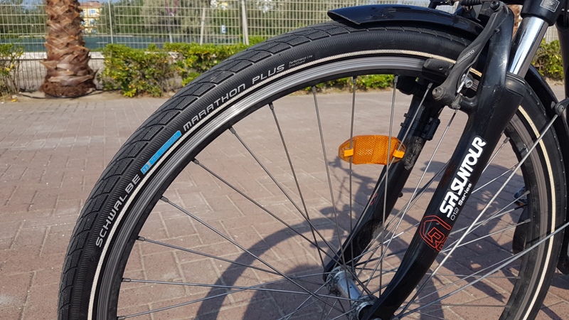

bpaperino
61 Messaggi
Inserito il - 15/08/2017 : 19:56:05  Mostra Profilo  Rispondi Quotando
SCHWALBE MARATHON PLUS e non ho più forato

Inserito il - 15/08/2017 : 23:16:50  Mostra Profilo Invia a Steu851 un Messaggio Privato  Rispondi Quotando
certo per le bici urbane sono una buona soluzione, anche se rari casi di foratura possono comunque capitare.
Sulla mia bici urbana ho montato le big ben plus, che hanno un grado di protezione inferiore, ed infatti son riuscito a forare lo stesso, ora come ulteriore protezione ho messo una camera d'aria autosigillante, comunque una buona bomboletta gonfia e ripara me la porto sempre dietro
221,9 KB
Eh si bpaperino, sei la ennesima conferma della mia teoria...
I ciclisti si dividono tra quelli che i marathon plus li hanno provati e...gli altri!

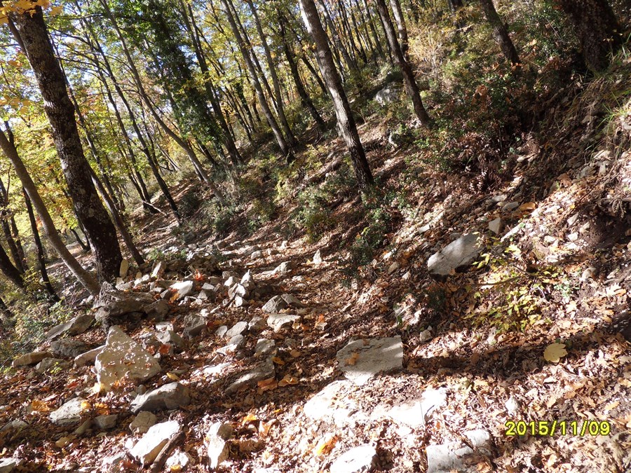

vado ben oltre le strade bianche, vedi per esempio questa foto
359,26 KB
ma confesso che non pratico DH, in discesa sono sempre molto prudente=lento...
e quindi se questo è il tuo impiego alzo le mani. Sulla carta le Magic Mary sono sicuramente più adatte, sopratutto la versione downhill ultrasoft, che oltre ad avere un grip off road 6 su 6 hanno pure la protezione 6.

a proposito di bombolette...
quelle tipo questa
121,59 KB
pensavo che fossero diffuse in tutto l'universo...
e invece in queste vacanze ho scoperto che nella Grande Germania sono praticamente sconosciute. Dopo 4 grandi negozi di biciclette che non ce l'avevano ho rinunciato...

pilotaDD ha scritto:
saastefano, mi sa che se non fai un po' di pratica nell'uso del kit al momento che ti servirà sarai nei guai...
quelle tipo questa
121,59 KB
Infatti è quello che temo. L'altro ieri ho acquistato una bomboletta, tipo quella della foto, al LIDL. In caso di foratura, con valvola Presta, bisogna prima smontare la valvola per insufflare il sigillante della bomboletta ?
