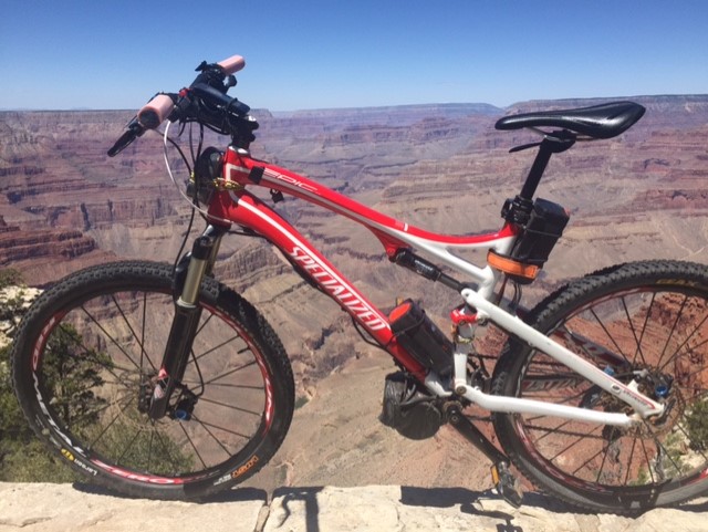

                 wsurfer
                 859 Messaggi  |
                       Inserito il - 14/10/2017 :  01:37:57
                       credo proprio che quella del BBS02 non possa montare sul mio (a voler provare, ma non ne vedo la ragione, potrei togliere la parte grigia "gommosa" delle due centraline e vedere se si può spostare la centralina del BBS02 sul "case" di quella del BBS01...ma mi sembra un lavoro abbastanza senza senso).
  si  puo fare.... io in emergenza ho fatto con  lo scotch
    96,79 KB
  Per completezza vorrei aggiungere che io e forse qualcun altro del forum non siamo convinti che ridurre il voltaggio porti dei vantaggi. Stavo proprio cercando una centralina su Lunacycle quando ho letto nel loro  sito: Raising the volts in a system (without changing the Kv of the motor), is the common way to raise the top speed of the motor slightly, and it will also raise the power (watts) without a significant increase in system heat. This is because the majority of the heat that is generated in your ebike system is from the amps. It’s been a long-time rule of thumb that whenever it’s possible, you should:

                 4057 Messaggi  |
                       Inserito il - 19/10/2017 :  11:07:14
                       aggiungo foto per vanità
    220,11 KB |
                        www.enerlab.it |
