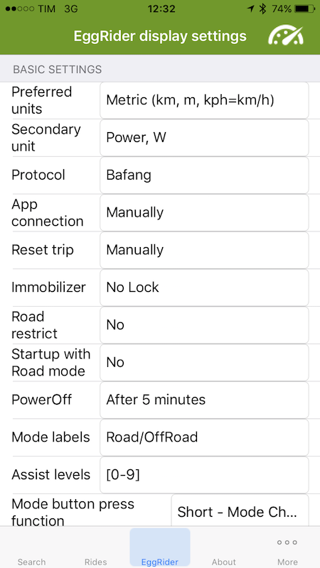

mario68 ha scritto:
Ciao Bagigio,
Io ho uno smartphone Android,
nell'applicazione alla pagina "Eggrider" trovi la voce "Road restrict"
Se imposti a "No" puoi sempre cambiare da Road a Offroad con il tasto Mode da display
Se imposti a "Yes" accanto leggi (Change modes from app) cambio modalità dall'app, e questo è il tuo caso,
Ciao Mario, grazie.
Ho controllato e alla voce "road restrict" avevo già impostato "NO", ma il comportamento rimane quello che avevo descritto.
Aspetto la stabilità dell'ultimo firmware e poi provo ad aggiornare di nuovo e vediamo che succede.
mario68
296 Messaggi
Inserito il - 14/12/2018 : 21:09:47  Mostra Profilo Invia a mario68 un Messaggio Privato  Rispondi Quotando
Io ho smartphone Android, il tuuo mi pare IOS...

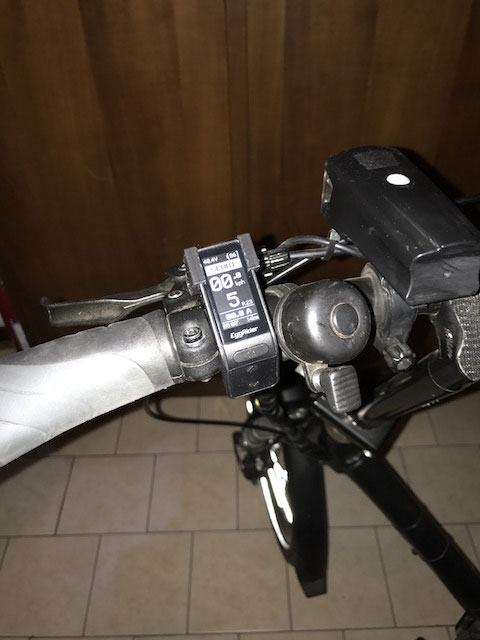

Dopo un anno di ottimo funzionamento il mitico EggRider è andato in pezzi. Scivolata del cavolo in curva senza conseguenze per me, ma ho urtato leggermente lo schermino e la staffa che lo sostiene si è spezzata. Peccato. Funziona ancora ma è impossibile fissarlo al manubrio. Lo userò per programmare. È comunque piuttosto delicato. Okkio a metterlo bello orizzontale sul manubrio, anche se poi la visibilità è pessima. Se sporge verso l'alto come nel mio caso (l'ho messo cosi per legger meglio i dati) spaccarlo è un attimo purtroppo :(
Bagigio
1617 Messaggi
Inserito il - 16/09/2019 : 10:13:59  Mostra Profilo Invia a Bagigio un Messaggio Privato  Rispondi Quotando
Anche il mio ha fatto la stessa fine, mi stava cadendo la bici e l'ho afferrata al volo per il manubrio, proprio sull'EggRider... il manubrio però si è girato e la torsione ha spezzato il supporto.
Ho risolto col velcro "dual lock" della 3M (quello che si usa anche per fissare il telepass al parabrezza)... è tornato saldo "quasi" come prima, in attesa di imparare a disegnare in 3D e farmi un supportino fatto come si deve...

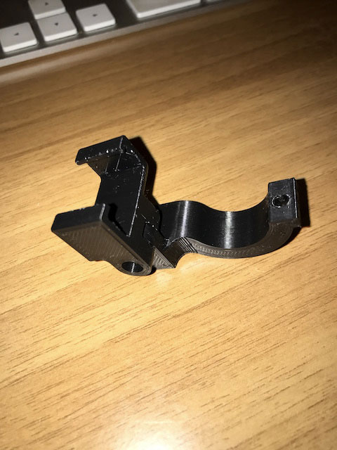

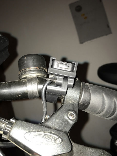

Inserito il - 27/10/2019 : 19:13:33  Mostra Profilo Invia a Bagigio un Messaggio Privato  Rispondi Quotando
Alla fine non ho neanche dovuto aspettare di imparare a disegnare in 3D…
Una buonanima ha avuto lo stesso problema ed ha messo a disposizione il file pronto per essere stampato (è un supporto fatto anche per quelli a cui, come me, si è spezzato l'eggrider non a livello dello snodo, ma proprio nel corpo del supporto), basta infilarci l'eggrider ed avvitare sotto con la vite originale.
Serve solo un'altra vite e dado M3, perchè è formato da 2 pezzi (io li ho recuperati da un altro supportino per fanalino cinese).
Appena finito di stampare e montato… è bello solido.

Bagigio
1617 Messaggi
Inserito il - 28/10/2019 : 13:22:02  Mostra Profilo Invia a Bagigio un Messaggio Privato  Rispondi Quotando
Mi hai preceduto, meglio...
L'ho trovato per caso su Thingiverse:  https://www.thingiverse.com/thing:3465896
Ho usato del PLA+ black, avevo anche del PETG ma esteticamente non mi viene ancora come il PLA (devo ancora affinare le impostazioni):
Temp. nozzle: 210°
Temp. bed:  55°
Velocità sono stato abbastanza prudente:  50mm/s
Infill:  50%  (consiglia dal 20 al 100)
Qui invece il solo braccetto inferiore: https://www.thingiverse.com/thing:3731824
