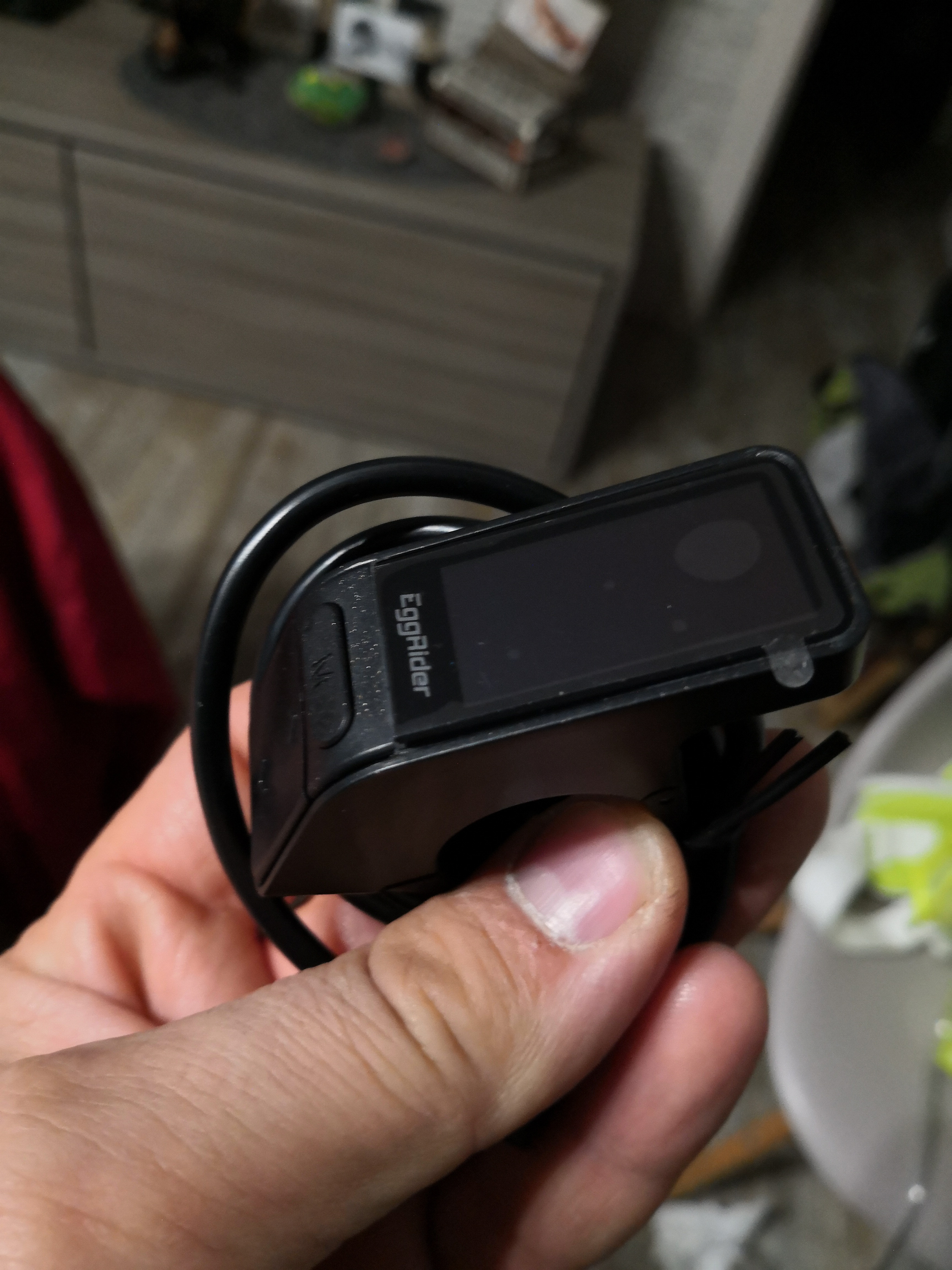

Ciao ragazzi display arrivato più veloce del previsto ora non mi rimane che ultimare il montaggio Fat bike e faccio subito dei test
Quindi x avviarlo è sufficiente scaricare la sua app e seguire le indicazioni....?

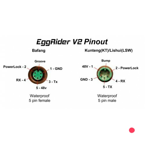

Per il tipo di connettore c'è questa indicazione.
48,52 KB

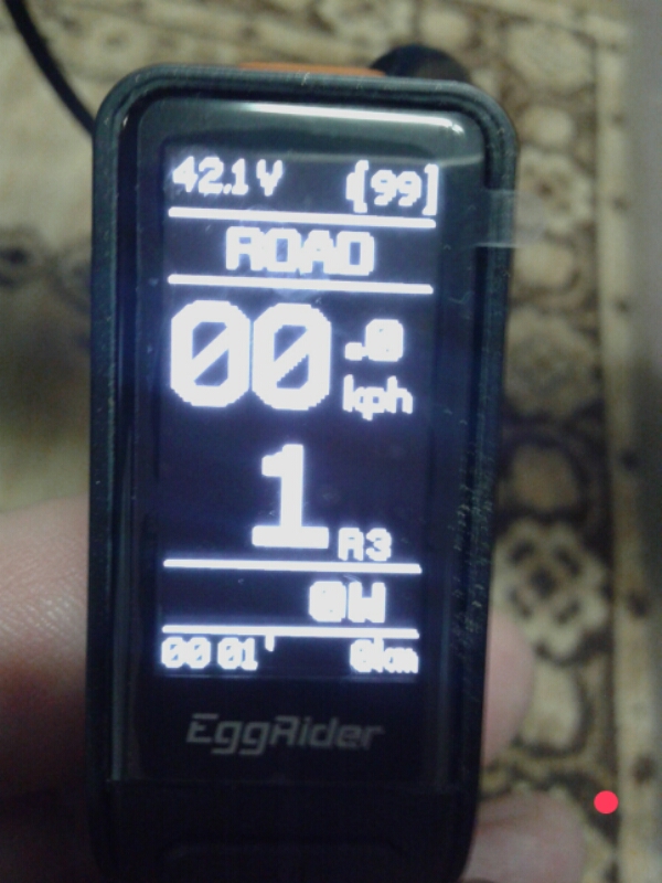

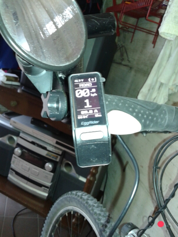

Ordinato tramite Amazon ed arrivato in un paio di settimane.
Grazie alle vostre indicazioni ho inviato richiesta del codice di attivazione.
Una volta collegato già funziona perfettamente come un normale display.
Anche tramite tastiera passa da Road a Offroad e se seleziono due livelli di assistenza diversi questi rimangono com'erano anche dopo spegnimento quindi forse si passa da uno all'altro anche con tastiera e non solo dallo smartphone (nel mio caso Android)?
Al momento posso solo dire che ha funzionato subito, rende il manubrio liberissimo per tutti gli altri possibili ammendicoli, per leggere i numerini mi servono gli occhiali (sigh), il cavo è al limite veramente corto.
329,69 KB
Modificato da - @lby64 in data 27/10/2018 17:42:15

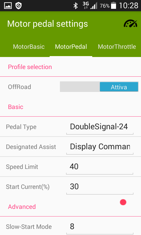

Stamane dopo aver ricevuto il codice ed attivato il tutto ho provato la funzionalitá doppia mappa ma o non ho capito come funziona o c'è qualcosa che non ingrana. Ma ne parlerò eventualmente dopo aver completato i test. Per il resto un vero passo avanti che trasforma il datato (ma per me ancora validissimo) bafanghino in un sistema più che attuale
@lby64
2090 Messaggi

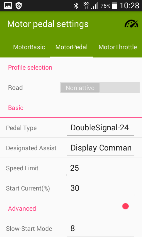

Inserito il - 28/10/2018 : 18:27:02  Mostra Profilo Invia a @lby64 un Messaggio Privato  Rispondi Quotando
All'accensione per una frazione di secondo in basso nel display appare v2.1.09 quindi credo dovrei aggiornare il firmware. La procedura però mi sembra parecchio complicata o se faccio quanto descritto è più semplice di quanto appare?
Anche l'App che ho scaricato da Play Store mi appare come versione 2.1.9.
Per dire nel configurare le due mappature la Road mi appare in grigio "Non attivo" mentre la OffRoad in azzurro "Attiva". Vuol dire che la doppia mappatura non è ancora abilitata in questa versione? A te appaiono "Attiva" in azzurro entrambe?
Grazie!
59,48 KB
59,95 KB
Modificato da - @lby64 in data 28/10/2018 18:36:22

Io ho l'ultima versione BETA dell'app e questi pulsanti (attiva - non attiva) non ci sono. Considera che comunque io ho la versione per iOS dell'App e potrebbero esserci alcune differenze con l'App per Android.
In ogni caso, con quella versione dell'app ti consiglio di configurare una sola mappatura della centralina, se non vuoi tenere lo smartphone sul manubrio.
Le versioni su GooglePlay e AppStore dell'app non funzionano perfettamente e lo switch tra le due configurazioni lo si può fare solo utilizzando l'app, da display non funzionano.
Le versioni beta dell'App invece sembrano funzionare, ma solo con l'ultima versione del firmware, che permette anche di cambiare tra le due configurazioni direttamente da display.
ATTENZIONE: se vuoi aggiornare il firmware, scarica prima l'ultima versione beta dell'app. I nuovi firmware v.2.2.xx non funzionano con le app che sono attualmente sugli Store di Google e iOS.
Per scaricare l'ultima versione beta dell'app devi farti inserire nel programma di beta-testing, basta chiedere a George Banea sul Gruppo EggRider su Facebook (è un gruppo chiuso, basta richiedere l'iscrizione).

Per dire ieri sera ho riprovato a ruote alzate. In Road gira max a 25 km/h ed in OffRoad gira a 40 km/h.
E da App si può abilitare/disabilitare il passaggio mappatura da tastiera.

La scritta a lato (R3) sembrerebbe una specie di contatore delle accensioni. Ma devo approfondire

Il numero dopo la lettera R, nel mio, indica il chilometraggio stimato (sta per “Range”) e diventa via via più preciso man mano che si viaggia (credo faccia una stima in base ai consumi medi degli ultimi chilometri), all’inizio è basso, ma poi aumenta (almeno sulla graziella, dove al massimo consumo 5Wh/km).

Ecco perché cresce, almeno ora che l'ho appena installato. Anche se approssimativo è una ottima informazione

Confermano anche loro quanto dite.
Probabilmente è così basso perchè dato il meteo al momento sto facendo solo brevi test sui rulli.
Non male, spero di testalo meglio quanto prima.
cut...
Hi,
That's a bit strange. R3 means 3 km battery range. Please write to us again if the range does not evolve into a more accurate value.

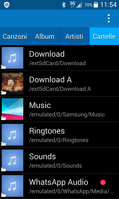

Aggiornamento per chi come me usa Samsung. Mi è arrivato avviso di aggiornamento della App e l'ho fatto dato che la precedente versione si era inchiodata dopo una settimana.
Oggi tentativi di aggiornamento del firmware (necessario pena incompatibilità).
Tutto bene fino a quando sono arrivato alla schermata finale della App nRF Connect che mi apre il "music manager" invece del "file manager" impedendomi di fatto di selezionare l'aggiornamento firmware precedentemente scaricato.
65,32 KB
133,63 KB
Modificato da - @lby64 in data 10/11/2018 13:44:32
mi sembra un problema di associazione file, cerca su google
"rimuovere associazione file android" e segui le istruzioni, rimuovendo le associazioni di music manager, dovresti risolvere.

Molte grazie per i suggerimenti!
Cercherò come suggerito da Banzai di cambiare associazione e in caso non ci riesca cerco tra i compari chi usa iOS se cortesemente installano nRFConnect per me!

Ciao Bagigio,
Io ho uno smartphone Android,
nell'applicazione alla pagina "Eggrider" trovi la voce "Road restrict"
Se imposti a "No" puoi sempre cambiare da Road a Offroad con il tasto Mode da display
Se imposti a "Yes" accanto leggi (Change modes from app) cambio modalità dall'app, e questo è il tuo caso,
in caso di controllo non ci scoprono (forse)

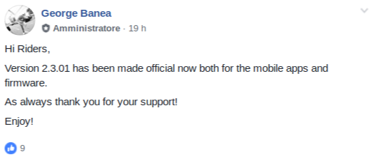

Nella notte è stato rilasciato un aggiornamento sia dell'app che del software: il 2.3.01

Aspetta, io ho aggiornato e c'è un bug, non accede ai dati della modalità Offroad
ora l'ho segnalato sulla pagina Facebook dell'Eggrider, speriamo rimedino in fretta
