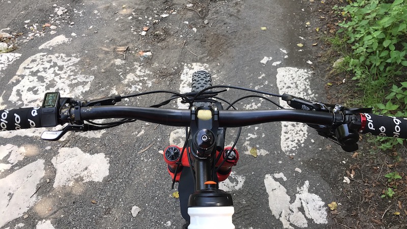

Sì, è arrivato e l'ho pure montato immediatamente.
181,6 KB
È molto compatto, purtroppo con molta luce diretta non è il massimo della leggibilità, ma me lo aspettavo anche per via delle sue dimensioni. Lo schermo è comunque un Oled abbastanza luminoso, con una superficie bella liscia (altro che quelle cose "plasticose" dei vari c961 c965 e 850c!). I tasti sono comodi e molto reattivi. Purtroppo l'App per iOS non è ancora pronta, infatti viene ancora distribuita in betatesting attraverso TestFlight, ma non è ancora funzionante. In compenso il bluetooth funziona, infatti il display viene "visto" dal'App, ma non riesce ancora a collegarsi.
L'App per Android, invece, sembra funzionare bene, a detta dei possessori che la stanno utilizzando.
C'è da dire che il supporto è abbastanza celere e stanno implementando tutte le funzioni.
Spero al più presto rilascino una versione per iOS funzionante, altrimenti mi faccio prestare uno smartphone Android per fare delle prove.
Comunque il Display non ha limitazioni circa il numero di livelli di assistenza utilizzabili e una volta montato ha funzionato tutto come quando montavo l'850c.
Per ora mi ci trovo bene, magari per la visibilità potrei pensare di applicare una bella pellicola antiriflesso tagliata alle giuste dimensioni .
A me comunque piace molto, perchè sembra non esserci.

Ciao lorenzobici, l'EggRider v2 è fatto in modo da essere posizionato vicino ad una delle manopole perchè ha i tasti incorporati per cambiare il livello di assistenza. Poi, volendo, puoi utilizzare il tuo smartphone anche come display aggiuntivo, oltre che per riprogrammare la centralina. La riprogrammazione da smartphone è efficace come se la facessi da pc.
Se preferisci avere i comandi al manubrio e il display centrale, ci sono gli altri display per motori Bafang
Io lo trovo invece più comodo vicino alla manopola, in movimento si riesce a vedere agevolmente livello impostato, velocità e percentuale batteria, mentre gli altri dati sono un po' piccoli da leggere, a dire il vero anche per colpa della mia vista .
Comunque io lo trovo ottimo perchè è piccolino, poco invasivo e stando vicino alla manopola, molto meno esposto agli urti (i display standard durano poco in caso di utilizzi più gravosi)... purtroppo ho già testato questo fatto un paio di settimane fa, quando la bici si è cappottata (insieme al sottoscritto!): l'EggRider non si è fatto neppure un graffio, a differenza del mio braccio (ma solo escoriazioni ).

La programmazione funziona bene con lo smartphone e le due mappature pure, anche se con l'app Android funziona meglio la gestione delle diverse impostazioni. Con l'app iOS a volte alcuni valori si sovrascrivono tra loro tra una mappatura e l'altra - ma funziona anche lì.
Quanto a comodità, l'app è funzionale e si può programmare la centralina anche mentre sei nel folto del bosco
Quanto all'acceleratore, io son forse il meno indicato a darti spiegazioni, perché non l'ho mai utilizzato né programmato.
I ragazzi di EggRider prendono i display dalla Cina su loro specifiche (infatti ci sono display identici ma privi del bluetooth) e si occupano sia del firmware del display (aggiornabile attraverso l'app "nRF Connect") sia dell'app che si collega al display via bluetooth, ma i comandi per cambiare il livello di assistenza sono integrati nel display stesso, quindi dovreste smontarlo e creare il comando remoto da soli.
Comunque, se guardi l'immagine del mio manubrio, il display è veramente microscopico. ma ha la forma di una "L" con un anello per attaccarlo al manubrio. Potrebbe essere scomodo da posizionare sul tubo orizzontale.
