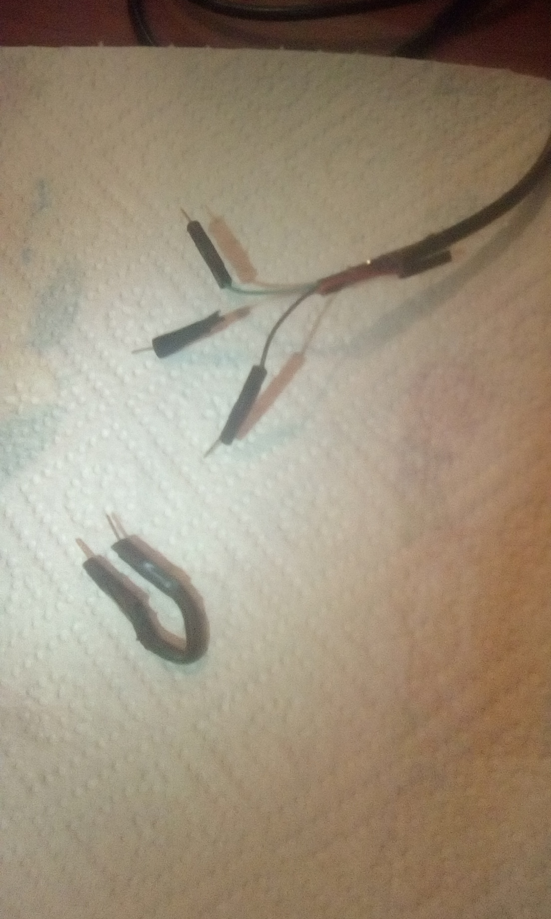

Rispondo un po’ in ritardo per vari problemi con la bici e perché credevo che quest’operazione fosse complicata ma credo che in fondo non lo sia più di tanto.
Ho ordinato questo: https://m.ebay.it/itm/10-pz-connettore-strip-line-maschio-2-pin-passo-2-54mm/232751962107?hash=item36311917fb:g:P2gAAOxyVLNS~U9K
È questo: https://m.ebay.it/itm/Cavo-adattatore-convertitore-RS232-USB-TTL-con-PL2303TA-adapter-PL2303-PL2303HX-/183152571017?_mwBanner=1&_rdt=1
Se ho capito bene due pin devo collegarli tra di loro usando lo stesso filo. Ne taglio un po’ da quello rosso che non deve essere collegato? Come collego il filo ai pin?
Gli altri tre c’è scritto vanno denudati della plastica e collegati al convertitore pin maschio, non posso semplicemente infilare il pin dentro l’altro?
Scusa le domande sciocche ma sono ignorante in materia e in più non ho i pezzi a portata di mano, però almeno così iniziò a capire come fare
Se ci sono video su YouTube su come fare ancora meglio, spero non bisogna saldare niente e va fatto tutto “a mano”
Dahon Speed D7 + BBS (ex-TSDZ2)
gizeta
871 Messaggi
Inserito il - 24/06/2018 : 22:00:15  Mostra Profilo Invia a gizeta un Messaggio Privato  Rispondi Quotando
I pin devi comunque sfilarli dalla plastica. Due li colleghi con un cavetto elettrico, quello che vuoi. Non vedo altra soluzione che la saldatura. Gli altri 3 li sfili e li infili nelle uscite femmina, facendole diventare maschi. Devi avere dei terminali liberi e manovrabili,per poterli infilare comodamente nello spinotto femmina che esce dal BBS

Inserito il - 24/06/2018 : 22:02:28  Mostra Profilo Invia a gizeta un Messaggio Privato  Rispondi Quotando
644,98 KB

Se uso il nastro isolante non va bene?
I connettori che ho ordinato vanno bene?
gizeta
871 Messaggi
Inserito il - 24/06/2018 : 23:26:46  Mostra Profilo Invia a gizeta un Messaggio Privato  Rispondi Quotando
I connettori vanno bene. Puoi provare col nastro, ma lavora con cura,far aderire il nastro a una superficie piccolissima come quella del pin mi sembra difficile assai.

Comunque se ho capito bene devo inserirli nel connettore grande che esce direttamente dal motore, giusto?
gizeta
871 Messaggi
Inserito il - 28/06/2018 : 13:23:55  Mostra Profilo Invia a gizeta un Messaggio Privato  Rispondi Quotando
Giusto.
