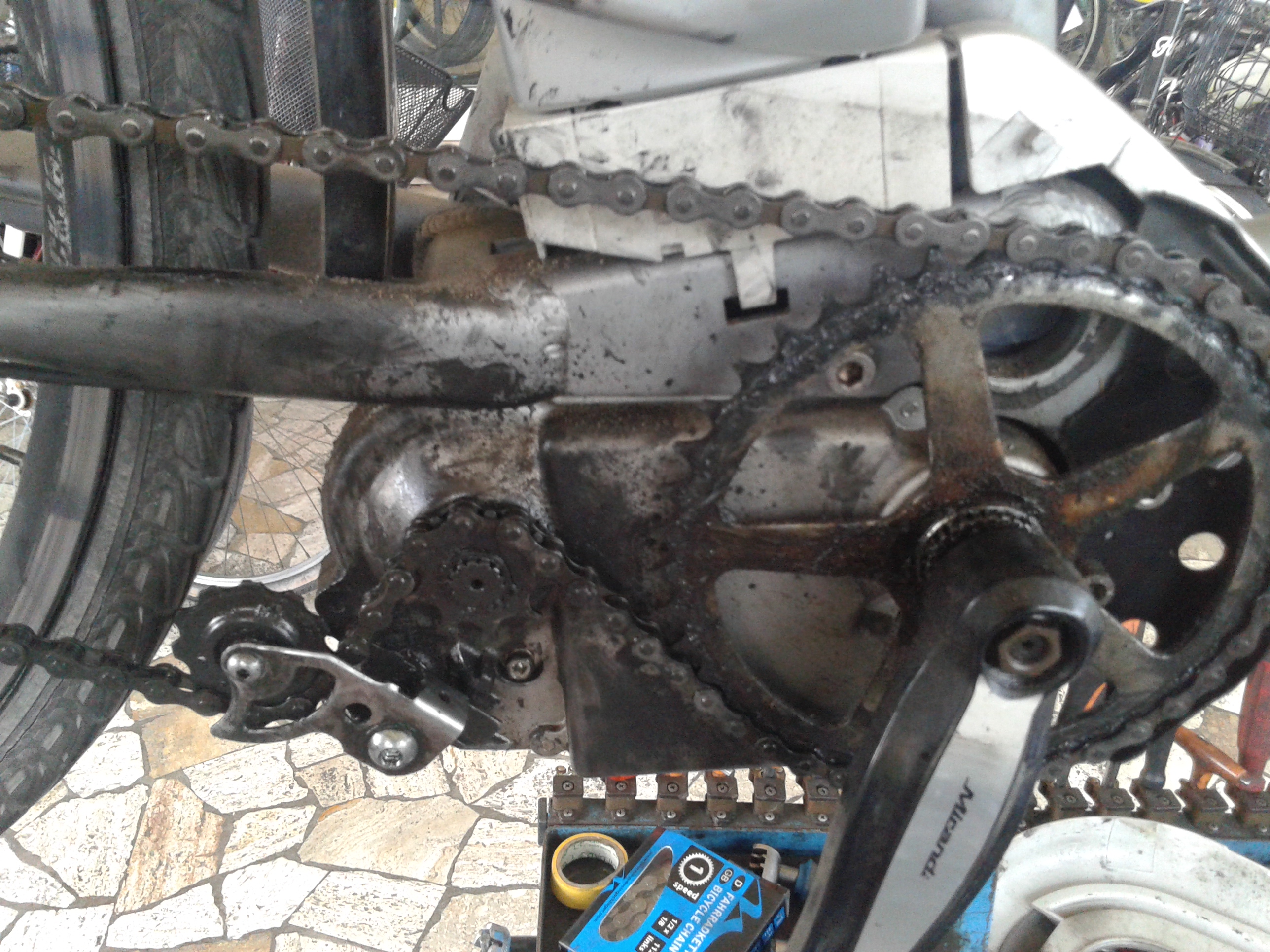

Ciao a tutti,
ultimamente sentivo degli scricchiolii provenienti dalla zona carter quindi ho portato la bicicletta (Kalkhoff pro connect del 2010 con circa 20.00 km), da un bravo riparatore della mia città che al momento mi ha cambiato la catena e secondo lui il pignone motore è usurato e quindi me lo sostituirebbe. La domanda che pongo agli esperti del forum è quella che visto il chilometraggio mi convenga sostituire altri pezzi come la corona ad esempio.
Grazie.

L'ideale sarebbe sempre sostituire catena, corona e cassetta, ma poi non si fa mai per ragioni di costo....
I pignoni più sono piccoli più si usurano velocemente, semplicemente perchè la forza si distribuisce su pochi denti. Accade anche sulla cassetta posteriore.
In questo caso la corona anteriore è quella che si usura meno visto che lo sforzo lo fa il pignoncino.
Conclusioni: dai un'occhiata a come sta la cassetta posteriore e fai misurare l'allungamento catena.
In ordine e secondo le possibilità di spesa io cambierei:
- solo pignone
- pignone + catena
- pignone + catena+ cassetta posteriore
- tutto, pignone + catena+ cassetta posteriore + corona anteriore
mettere una catena nuova in un sistema usurato è la soluzione meno ideale, magari da farsi con pochi km ma con 20000km, risolve poco.

avrei deciso di sostituire pignone + catena+ corona anteriore, mi sapete indicare
quali montare nella loro combinazione ideale (numero di denti) ed il sito dove poterli ordinare.
Grazie dell'aiuto non essendo un esperto.

La combinazione ideale è un bel rebus! Se tu ti trovi bene con la combinazione attuale direi che puoi prendere gli stessi, altrimenti leggi questa bibbia sul 26V
http://www.jobike.it/forum/topic.asp?TOPIC_ID=32981
http://www.jobike.it/forum/topic.asp?TOPIC_ID=26221
http://www.jobike.it/forum/topic.asp?TOPIC_ID=25154&SearchTerms=,panasonic
Che motore hai? Mica il NUA009? In generale, un pignone motore più piccolo dovrebbe darti più tiro in salita, ma riduce la frequenza di assistenza del motore e viceversa. Dal canto mio quando sono passato dal pignone da 9 a quello da 11 ho notato solo vantaggi e nessun calo del tiro in salita, anzi, assistendo anche a cadenze di pedalata più elevate ti permette di salire più snello. Ora il 12 mi dà ancora più soddisfazione in piano, avendo ancora circa 70-80% di tiro a 27km/h (vado a memoria), mentre in salita mi sembra di salire minimamente più lento. Tieni conto che con questa operazione la bici non è più a norma, perché non smette di assistere a circa 25km/h e che aumentano i consumi.

Ho ordinato oggi, pignone motore, corona e tendicatena.

Si, cambio anche il pignone al mozzo che avevo già quindi non ho dovuto ordinarlo.
Ho acquistato la stessa combinazione esistente, pignone motore 9 denti e corona 41.

ma se vuoi che la bici duri nel tempo
devi averne più rispetto. Dalla foto mostrata
sembrava che di km ne avessi fatti 50.000.
Tutte le parti meccaniche vanno sgrassate, pulite,
lubrificate e asciugate (per l'eccesso) con regolarità.

per la pulizia della catena se chiedi a 10 ciclisti
ti daranno 10 versioni differenti.
Questo dimostra che non esiste una regola per tutti!!
Se non si ha tempo/voglia di smontare la catena periodicamente
che andrebbe calata in un bagno sgrassante (es. acqua e chanteclair)
si può utilizzare un apparecchio tipo:
https://www.amazon.it/ParkTool-4001660-Apparecchio-pulizia-catena/dp/B007HDNOT2/ref=sr_1_6?ie=UTF8&qid=1531489094&sr=8-6&keywords=pulizia+catena+bici
riempito di petrolio bianco.
Poi asciugata e lubrificata (maglia per maglia) con un lubrificante specifico per
catene bicicletta (anche wd40 ne ha uno specifico).
poi con un panno (o carta assorbente) si asciuga l'eccesso. Per le parti meccaniche
(deragliatore, pignoni, etc...) basta un pennellino imbevuto in petrolio bianco.
