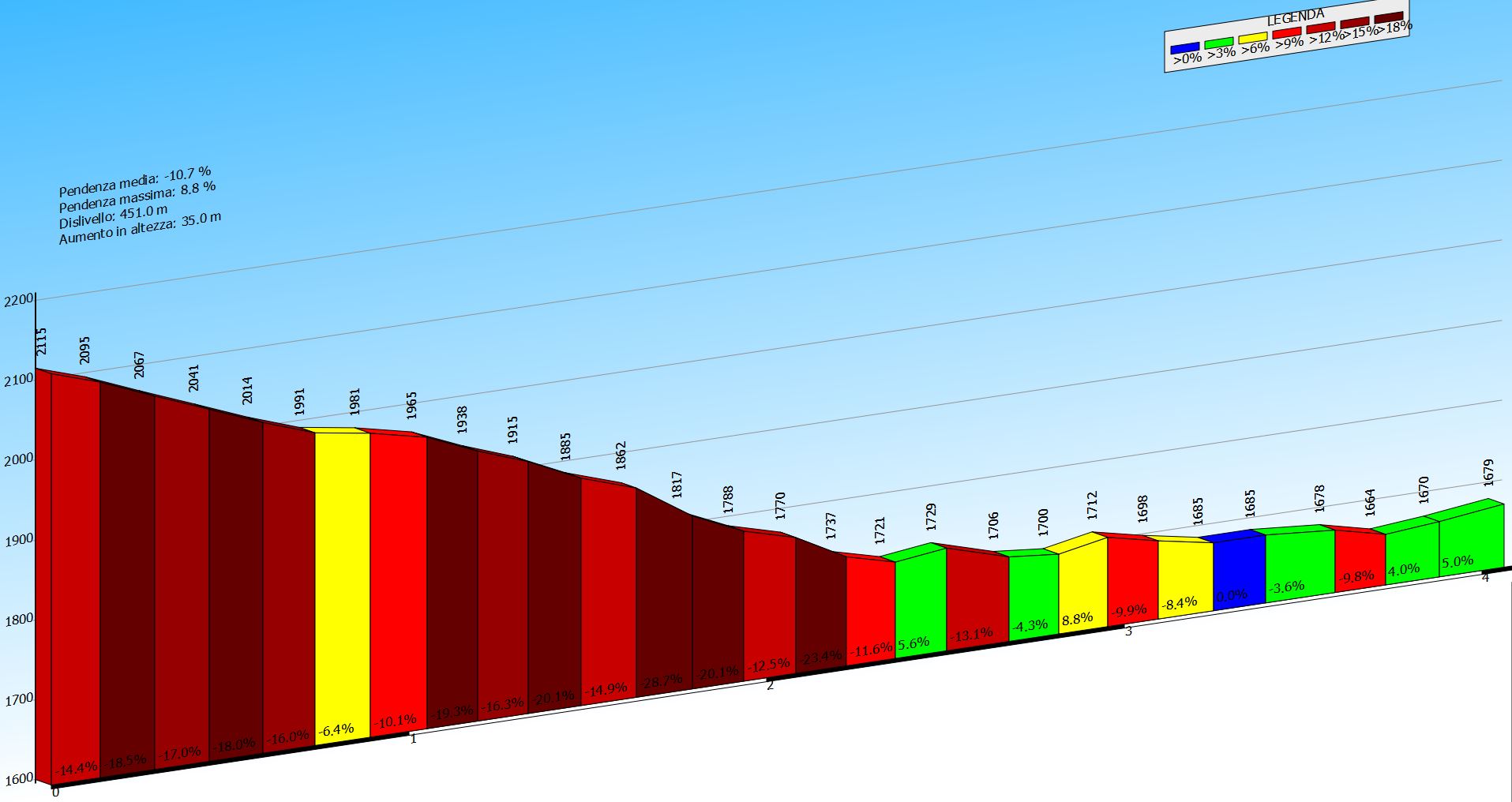

Io ce l'ho un percorso, come sarà questo in salita? https://www.altabadia.org/it/tours/single-trail-frara.html
Sergiom2
3797 Messaggi
Inserito il - 05/05/2020 : 18:45:12  Mostra Profilo  Rispondi Quotando
Ha una media del 10% ma non significa un gran ché nel senso che ci potrebbero essere, tanto per fare un esempio:
2 km al 10%
1 km al 20%
1 km in perfetta pianura.
Calcolare la pendenza media, in pratica, significa poco...
Inserito il - 07/05/2020 : 21:19:00  Mostra Profilo Invia a job un Messaggio Privato  Rispondi Quotando
2 km al 10%
1 km al 20%
Infatti , in questo caso la pendenza relativamente agevole del 10% è proprio bugiarda, perchè la salita vera si concentra nei 2 chilometri finali. Direi che dovresti fare attenzione su un percorso così soprattutto in piena estate, te la puoi cavare bene se usi rapporti corti e vai su aiutando il più possibile con i muscoli, proprio perchè sono solo 2 chilometri e poi verosimilmente ci sarà una lunga discesa che raffredderà bene il motore.
Però sconsiglio di fare al contrario percorsi indicati per discesisti, primo perchè si può incontrare pazzi in discesa che vengono giù sparati e magari saltando, poi perchè i percorsi amati dai discesisti presentano sempre qualche trampolino o difficoltà che divertono in discesa ma in salita potrebbero essere anche insormontabili.
Infatti nella descrizione dicono: "Una discesa che non presenta difficoltà eccessive ma parecchio adrenalinica. Lungo il tracciato di ca. 3 km, con un dislivello di 470m, si tratta di superare salti, dossi e strette curve.
141,45 KB
Vale la pena farla al contrario ? Vedi tu.

Inserito il - 10/05/2020 : 11:20:31  Mostra Profilo Invia a vittorisk un Messaggio Privato  Rispondi Quotando
credo sia questo il programma solo Windows e Linux no Mac http://cyclograph.sourceforge.net/download.shtml
Inserito il - 10/05/2020 : 11:22:54  Mostra Profilo Invia a job un Messaggio Privato  Rispondi Quotando

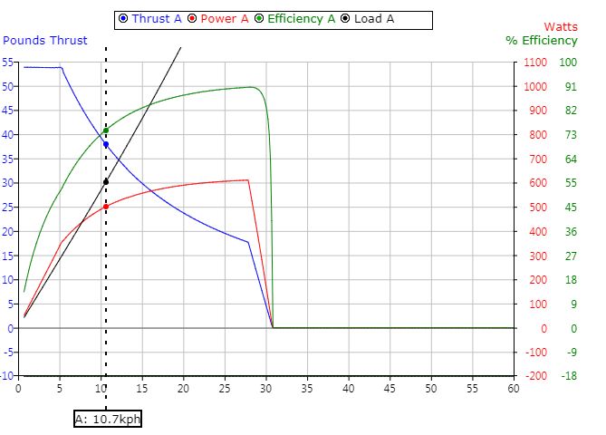

job ha scritto:
Come ti ha detto Barba in altro post (ed è scritto in ogni meandro del forum), i motori centrali non hanno magie particolari, semplicemente, i loro giri vengono ulteriormente ridotti dai rapporti del cambio, come tu se metti la prima di una mtb frulli sui pedali ma ti muovi pianissimo così il motore frulla, pur andando la bici molto piano (sempre che metti le marce basse) . I motori invece nel mozzo della ruota girano per forza sempre alla stessa velocità della ruota, quindi quando la velocità scende tanto, il motore gira tanto piano e questo non gli fa bene (come non farebbe bene al motore centrale se girasse troppo piano innestando un rapporto di 1:1) .
Comunque il rendimento del motore della NCM dovrebbe essere simile al grafico che ti posto qui sotto, essendo un motore molto corto.
Come puoi vedere la curva verde rappresenta il rendimento del motore, ovvero in che percentuale l'energia assorbita finisce alla ruota e non diventa calore inutile e dannoso.
In tutti i motori elettrici questa curva è molto ripida all'inizio per poi stabilizzarsi su buoni valori simili al valore massimo ottenibile .
Come puoi vedere, nel caso del tuo motore, dovresti avere già oltre il 74% di rendimento a 10 km/h che è buonissimo e fa scongiurare un arrosto anche su salite prolungate.
48,93 KB
Io, recentemente, con la Milano ho fatto questa salita con 30 gradi all'ombra e nè il motore nè la centralina si erano scaldati, certamente si è trattato di un tratto duro ma molto breve, mi riprometto di fare prove su salite più lunghe.
Ciao jobike,
volevo un attimo farti una domanda più in dettaglio riguardo questo lato.
Secondo te il motore si avvicina al rendimento ottimale intorno a 10km/h. Prendiamolo per giusto.
La cosa che non è mi chiara è se devo rimanere, in percorsi impegnativi, sempre sopra 10km/h con il motore al massimo oppure se posso abbassarlo per andare più piano senza problemi.
Supponiamo che sono su un sentiero sconnesso dove il motore ce la fa a quasi al massimo del wattaggio a 13km/h, se io abbasso l'assistenza che mi aiuta solo fino a 6km/h perché mi sento insicuro a quella velocità e quindi viene ad esempio usato solo 1/3 del wattaggio faccio potenzialmente più danni o no?
Dal grafico sembrerebbe che farei più danni perché diminuisco l'efficienza. Tuttavia se qui parliamo di bruciare, quindi alzare la temperatura, non capisco come abbassare i W possa portare a temperatura più alte o comunque non capisco al correlazione fisica che più il motore gira piano e più gli "fa male". Ovviamente io parlo abbassando anche i W.
Modificato da - -sandro- in data 11/05/2020 13:05:17

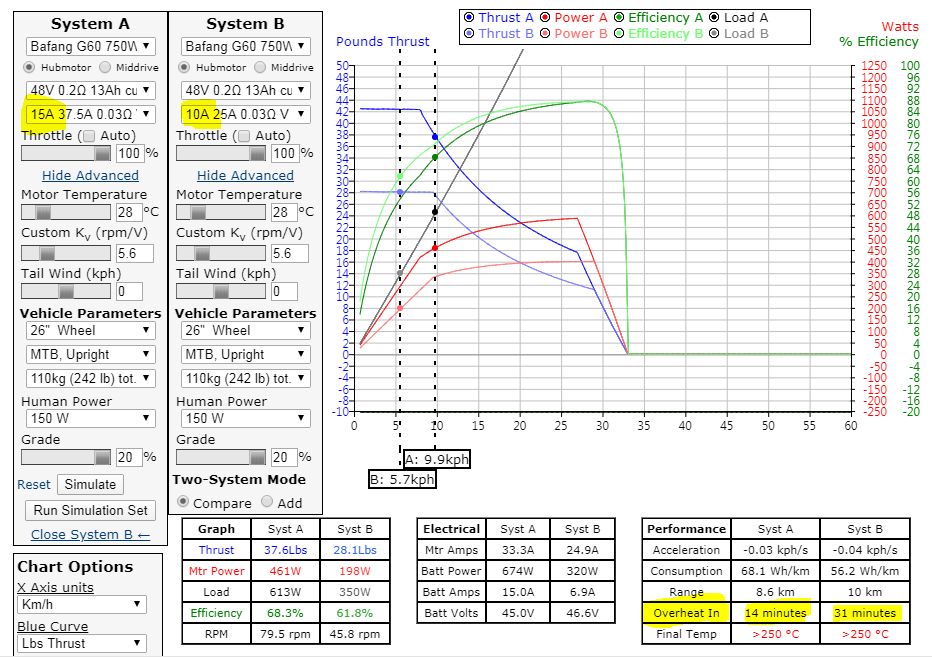

Inserito il - 11/05/2020 : 16:39:35  Mostra Profilo Invia a job un Messaggio Privato  Rispondi Quotando
...Tuttavia se qui parliamo di bruciare, quindi alzare la temperatura, non capisco come abbassare i W possa portare a temperatura più alte o comunque non capisco al correlazione fisica che più il motore gira piano e più gli "fa male". Ovviamente io parlo abbassando anche i W.
In effetti non è così banale capire cosa conviene se la velocità cala non perchè il motore non ce la fa ma tagliando volontariamente i watt o con l'acceleratore per chi ce l'ha, o tagliando gli Ah in uscita dalla centralina.
Infatti da un lato è vero che il rendimento decresce in maniera drammatica sotto i 10 km/h , ma è anche vero che sotto questa soglia decresce con altrettanta rapidità la necessità di potenza.
Però c'è anche il fatto che più piano si va meno strada si percorre. Ma in questo ci viene in aiuto ancora una volta il solito (e impareggiabile) motor simulator:
Nella figura qui sotto mettiamo a confronto lo stesso mezzo con una bella stazza complessiva di 110 kg con lo stesso motore e la stessa potenza del ciclista (supponiamo buoni 150W che è un aiuto notevole) e simuliamo una pendenza continua del 20%.
Ma nel modello B tagliamo la potenza massima della centralina a 10Ah anzichè 15Ah .
Il grafico ci dice che il motore si surriscalderà dopo 14 minuti per il modello A (il più potente) mentre per il modello B dopo ben 31 minuti, ma al lato pratico quale distanza riesco a percorrere prima di andare arrosto?
Per il modello A che è più veloce in 14 minuti percorro 2,3 km
Per il modello B 2,9 km
Quindi il responso è che a tagliare la potenza un po' di surriscaldamento lo si evita anche andando sotto la soglia dei 10 km/h che non sono affatto una garanzia di non bruciare il motore .
Questo ci insegna che non è che la curva di rendimento sia garanzia di non cottura: i motori centrali non bruciano proprio perchè fanno le salite mooooolto piano rimanendo ad un buon rendimento nello stesso tempo, sono questi 2 fattori insieme che non fanno cuocere un motore.

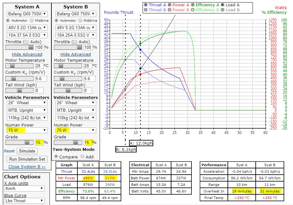

Prendiamo invece un caso meno estremo, con pendenza al 15% e aiuto muscolare di soli 75W , in questo caso la bici che riesce ad andare a 12 km/h riuscirebbe a fare anche un po' più di distanza prima di surriscaldarsi: 3,8 Km contro i 3,15 di quella che va a soli 6 km/h .
167,87 KB
Man mano che la pendenza decresce, diviene sempre più favorevole correre di più.
Stesso caso di sopra ma con pendenza al 10% infatti:
A= a 18 km/h percorre 15 km ; B= a 13 km/h percorre 13 km

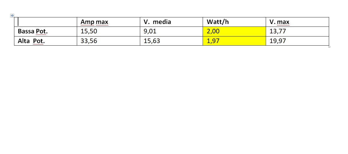

gizeta
871 Messaggi
Inserito il - 11/05/2020 : 17:52:05  Mostra Profilo Invia a gizeta un Messaggio Privato  Rispondi Quotando
A questo riguardo posso riportare i dati di un piccolo esperimento da me compiuto qualche tempo fa:
Percorso: la rampa della salita del mio garage, fatta da fermo con 5 metri di lancio in piano. Dopo i 5 metri inizia la salita costante lunga 22 metri (una rampa circolare) per un dislivello di 3,40. La salita è quindi assimilabile ad un 15%.
La bici è motorizzata 9C 5*12 alimentata con centralina Powerebike 40 Amax. Peso complessivo circa 100 kg.
Metodologia: partenza da fermo e uso esclusivo dell’accelleratore, senza nessun intervento muscolare. Ho utilizzato lo switch alta/bassa potenza e acceleratore sempre al massimo. I dati sono stati rilevati con Cycle Analist.
Ho compiuto 3 rilevazione e fatto la media delle tre misurazioni.
Al di là dei limiti dovuti alla forte dose di empirismo presenti in questo esperimento, si rileva comunque, secondo me, che affrontare una salita più velocemente (se consentito dalla motorizzazione) porta a consumi simili ad affrontare la stessa salita a velocità più bassa (efficienza minore). Mi sembra di essere in linea con quanto fatto osservare da Job nei grafici… Il fatto di utilizzare una potenza quasi doppia porta a pensare ad un surriscaldamento precoce, ma bisogna comunque valutare per quanto tempo il motore è sottoposto a quello stress, dato che la velocità alla quale si affronta l’ostacolo è quasi doppia.
47,85 KB
Modificato da - gizeta in data 11/05/2020 17:55:01
