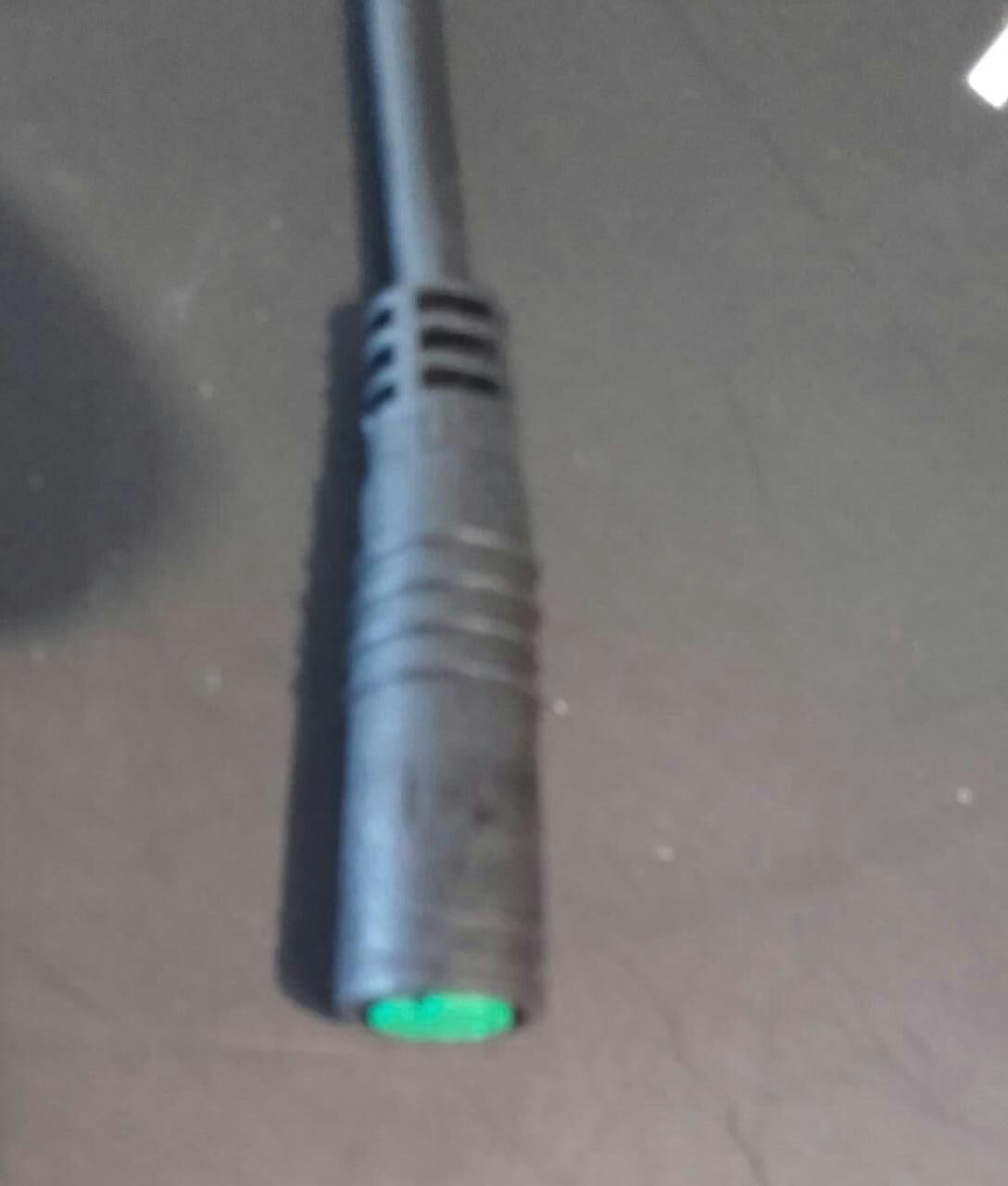

Ma lo spinotto di cui parli è quello che si collega al cavo che viene direttamente dalla centralina, o quello piccolo (della prolunga) che si collega direttamente al display?
Te lo chiedo perchè magari il problema è del cavo-prolunga o magari hai un cavo lesionato e basta ripristinare il collegamento a costo zero, spendendo solo un po' del proprio tempo
P.S.: la presenza delle frecce su tutti i connettori e le guide interne dovrebbero far evitare i problemi dovuti ad un errata posizione dei collegamenti.

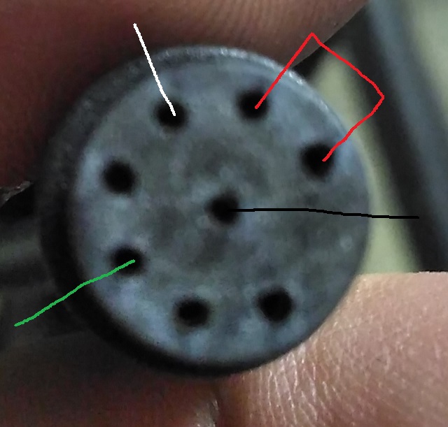

Fabio Bozzo
131 Messaggi
Inserito il - 06/06/2017 : 00:38:17  Mostra Profilo  Rispondi Quotando
praticamente è questo
55,62 KB
fatte varie prove e secondo me è questo....
ammetto che le prime 2/3 volte che l'ho staccato per fare la programmazione (la prima in particolare) era duro una cosa finta da staccare tanto che ho sudato e ho dovuto prendere fiato un paio di volte prima di riuscire a staccarlo!!!
probabilmente nello staccare ho tirato il filo e ho rovinato qualcosa.
Ma non si può aprire, è pressofuso!!!!

Inserito il - 19/12/2018 : 18:43:22  Mostra Profilo  Visita l'Homepage di blindo7 Invia a blindo7 un Messaggio Privato  Rispondi Quotando
ciao puoi fare una prova,facendo il ponticello rosso di quest'immagine sul cavo del motore
88,44 KB
postata da Steu in questa discussione
http://www.jobike.it/forum/topic.asp?TOPIC_ID=33898&whichpage=5
così facendo verifichi il funzionamento della centralina e capisci se hai un problema nella treccia cavi,
un amico ci gira da un paio di anni perchè non voleva niente al manubrio,abbiamo impostato via software una assistenza fissa media,
se lo provi così ponticellato dovrebbe partirti a livello 1
