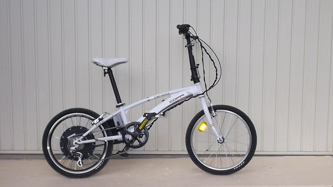

Ormai è nota la mia passione morbosa per le pieghevoli sportive, e, siccome non trovo più la B fold5, ho provato a trovare una sostituta da elettrificare. Su consiglio di Garchofa (grazie!) ho comprato questa Coppi Car Bike in acciaio perchè mi ricorda un po' una bmx che ho immediatamente kittatto Nine Continent 12*5 con una centralina 24/36/48volt da 17A e alimentandola con una minuscola batteria lipo 6s 5Ah nascosta tra la ruota e il tubo sella... Risultato peso totale circa 20kg, velocità max 25km/h sale al 15% senza sforzo (io peso 65kg), autonomia oltre 20km in piano. Se voglio più autonomia basta mettere un'altra batteria in tasca (dimensione lattina di birra e 750 grammi e si cambia in un attimo), se mi vengono i soliti istinti suicidi basta attaccare in serie una seconda batteria sotto la sella e si va a quasi 50km/h, ma la trovo così equilibrata, agile, pratica e sbarazzina che non mi sono ancora venute le smanie di velocità...
E' un sistema a pedalata assistita un po' anomalo, perchè l'ho pensato come aiuto solo quando serve (si avvia premendo una leva), quindi è una muscolare che all'occorrenza ti da una bella spinta, in questo modo l'autonomia aumenta moltissimo e la fatica resta poca con il piacere di rimanere un po' sportivi. Ne parlerò in particolare nella sezione Kit e Fai da te visto che l'ho montato anche su una Mtb.
versione tipo BMX (a me piace da morire!)
130,76 KB

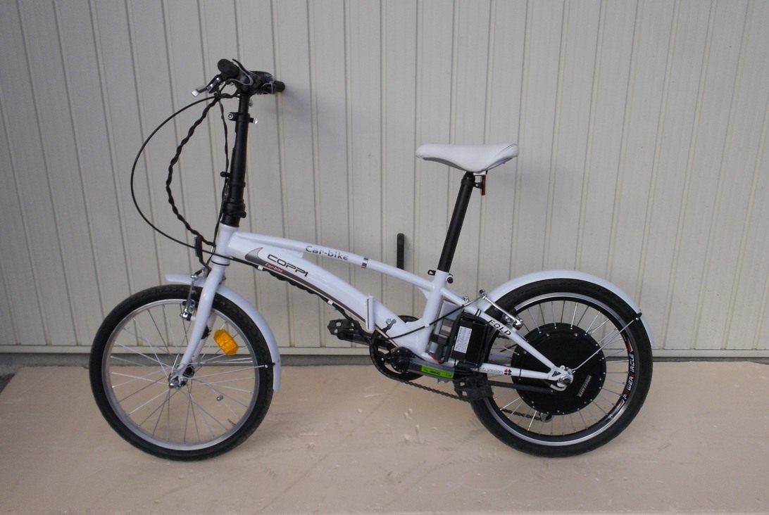

versione con parafanghi
165,82 KB

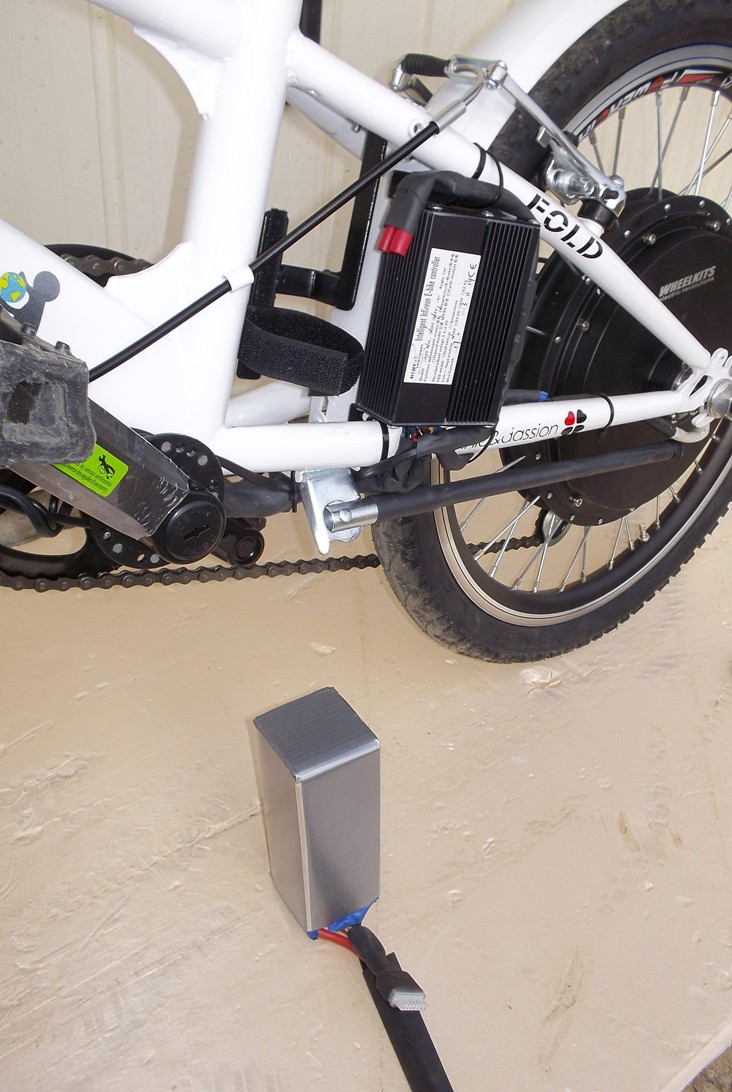

La mini batteria impacchettata in una scatola ignifuga di alluminio.
200,84 KB

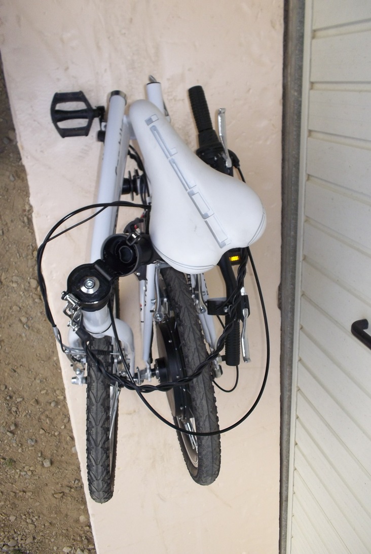

Si piega davvero bene, rapidamente e diventa molto compatta. I pedali sono quelli che monto provvisori, i suoi sono richiudibili.
211,18 KB

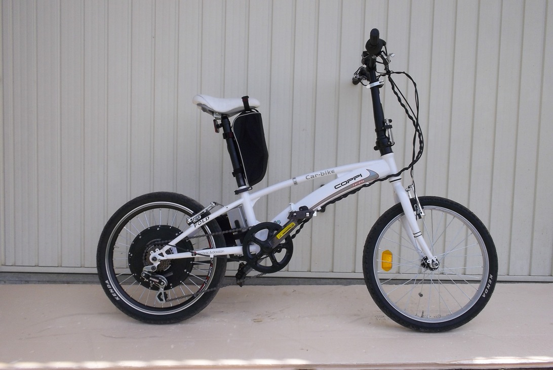

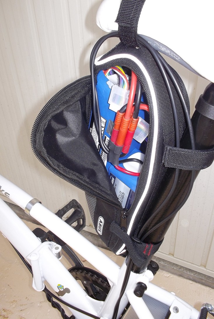

Alla fine ho ceduto alla curiosità e le ho dato la dose 48volt con pacco batterie extra sotto la sella... Come la b fold, anche questa arriva sui 50km/h anche se è alimentata solo a 17A. Ad alta velocità con il manubrio tutto alzato mi sento a disagio con poca precisione di guida e sensazione di scarsa stabilità, mentre con il manubrio tutto abbassato la sensazione è buona, identica o addirittura migliore rispetto alla b fold5.
Non posso dire che resistenza abbia la ciclistica in queste condizioni estreme visto che non penso di fare ulteriori prove di questo tipo perchè l'ho già messa in vendita in configurazione legale in previsione di dedicarmi ad alcuni esperimenti su mtb 26".
197,06 KB
243,49 KB

Sì in pratica è più o meno la centralina che avevo sul mio Nine della gloriosa Triban, prima che me la fottessero.
35Km/h su una pieghevole a 36V è già un bell'andare. Io facevo circa i 40 con le ruote da 28" e 48V
Mi fa un po' effetto il motorone su quella ruotina.
Ma esteticamente e nell'insieme è proprio una bella bici.

ecocar ma quella bellissima borsa sottosella da dove l'hai comprata? link? misure? ne stavo cercando una per la mia bfold
ecocar
1816 Messaggi
Inserito il - 24/06/2014 : 21:52:03  Mostra Profilo Invia a ecocar un Messaggio Privato
@Jonny: è una borsa da triangolo, solo che l'ho girata a rovescio... http://www.speedup.it/bici/accessori-bici/borse-e-portapacchi/borsa-da-telaio/basico-st-5200-nero-abus_1237416.html

Piegata è 36x63x85, misura che va bene da bagagliaio e da camper, ma su un treno affollato non me la vedo tanto(inoltre non è fornita con il borsone).
