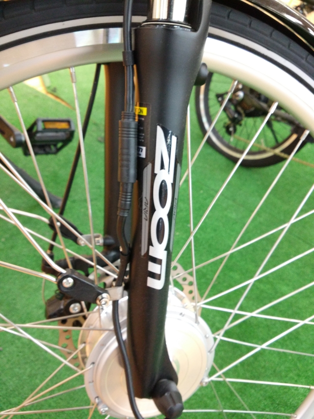

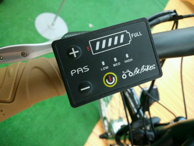

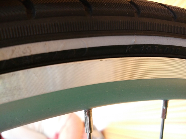

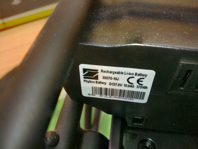

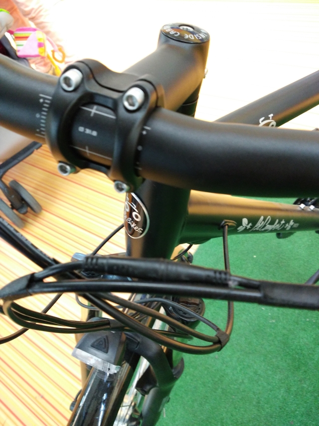

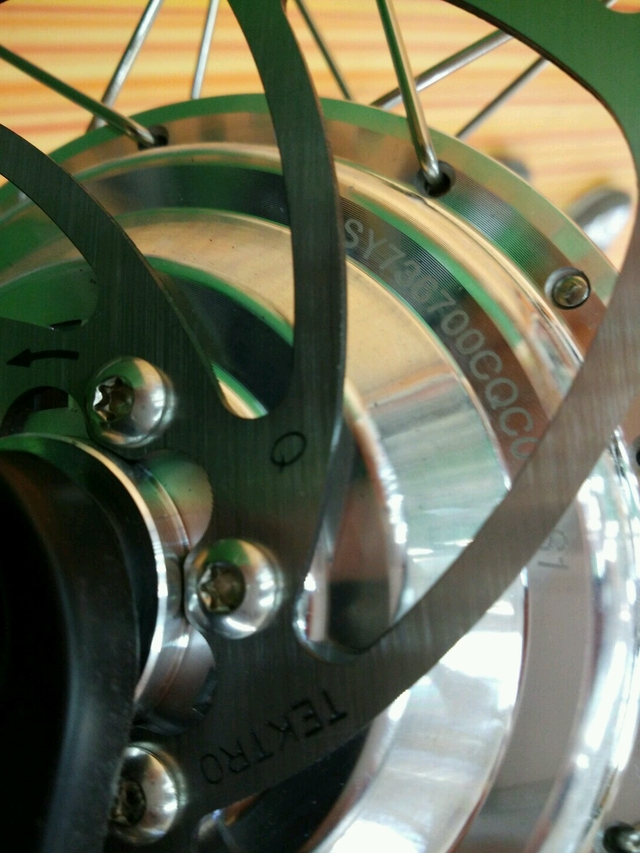

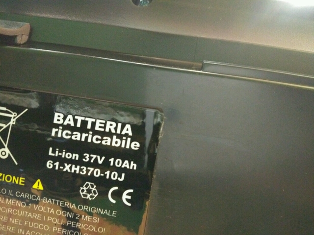

Inserito il - 12/10/2016 : 21:18:18  Mostra Profilo  Rispondi Quotando
Ciao a tutti, sono riuscio a trovare un negozio unieuro che avesse in esposizione la bici, ci sono salito sopra e sembra abbastanza robusta e alta(sellino non comodo).
Ho tentato di fare un po' di foto ai particolari che mi avevate indicato, non ho conoscenti che possano venire con me a vederla dal vivo o che possano darmi info maggiori, quindi spero in voi.
-Le prime due foto riguardano la batteria, che ho staccato dall'alloggio e ho fotografato particolari che spero possano dirci di più.
-Poi c'è la foto del controllore di velocità.
-Poi c'è la foto dell'hub anteriore, non c'era scritto praticamente nulla, ma solo quella lunga sigla SY7367 ecc.. che vor dì? è buono ?
-Ruote kenda kwest k193-019, sono buone ? antiforatura o per la pioggia ?
- In ultimo ho fotografato degli spinotti che collegano vari fili, ma secondo voi con la pioggia entrerà acqua negli spinotti ?
Per l'assistenza infine mi hanno detto che non viene logicamente fatta da loro ma ci sono sul territorio dei centri per queste bici (mi hanno dato anche un recapito anche se non l'ho comprata).
Da loro poi costa 990 euro, lo sconto è solo se l'acquisti online.
Insomma, ora attendo voi, sperando che possiate darmi maggiore info o dirmi ciò che non va in modo che me la tolgo dalla testa questa bipa. grazie.

alexbike
1249 Messaggi
Inserito il - 12/10/2016 : 21:43:24  Mostra Profilo Invia a alexbike un Messaggio Privato  Rispondi Quotando
valerio nel mondo delle bici quello che paghi è quello che ottieni, quasi sempre.
la bici è basic.. focella zoom che è roba molto economica. La batteria è philion che è un assemblatore, non è specificato il tipo di celle.
le gomme sono delle oneste kenda. ma non hanno caratteristiche particolari.
non è il tipo di bici che raccomanderei per un uso quotidiano da parte di una persona di 190x90kg.
se riesci ad alzare un po il budget credo che ne sarai felice in futuro.. altrimenti per quella cifra non credo cbe troverai molto di meglio.
