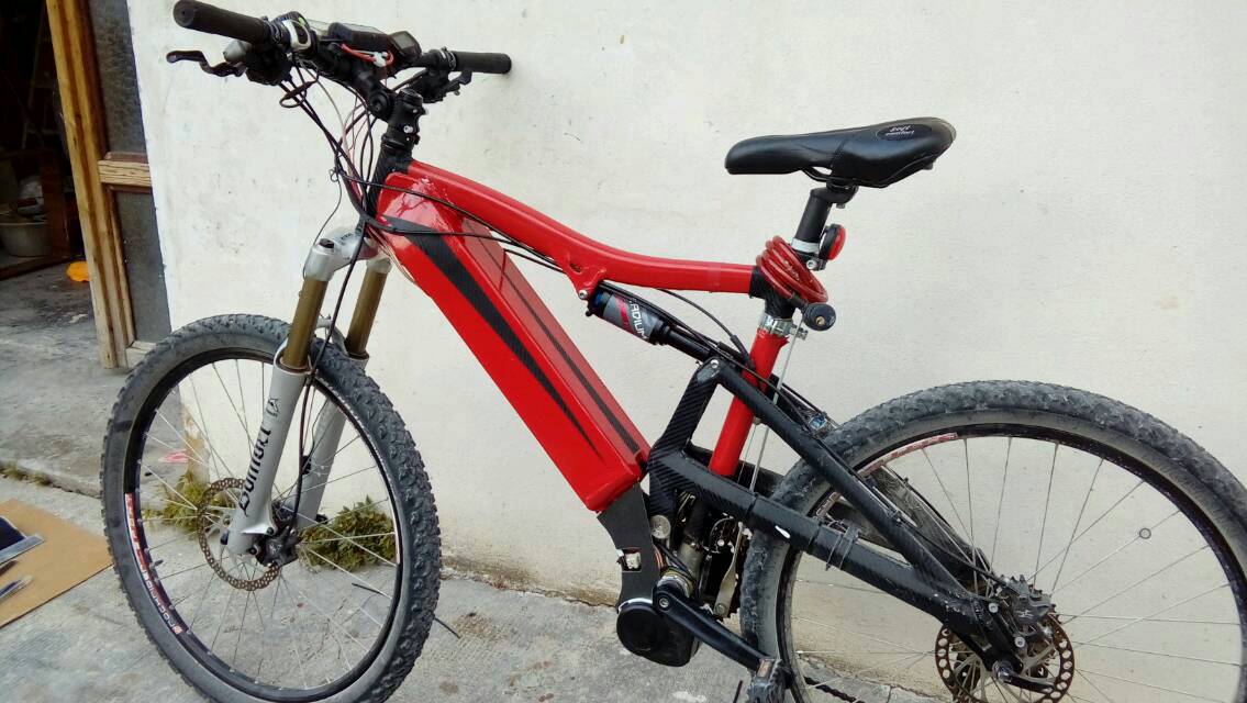

Riprendo la "rossa" in prova e cerco altre salitelle peggiori a circa il 20%, si sale solo di forza col motore che vuole fermarsi ad ogni giro....

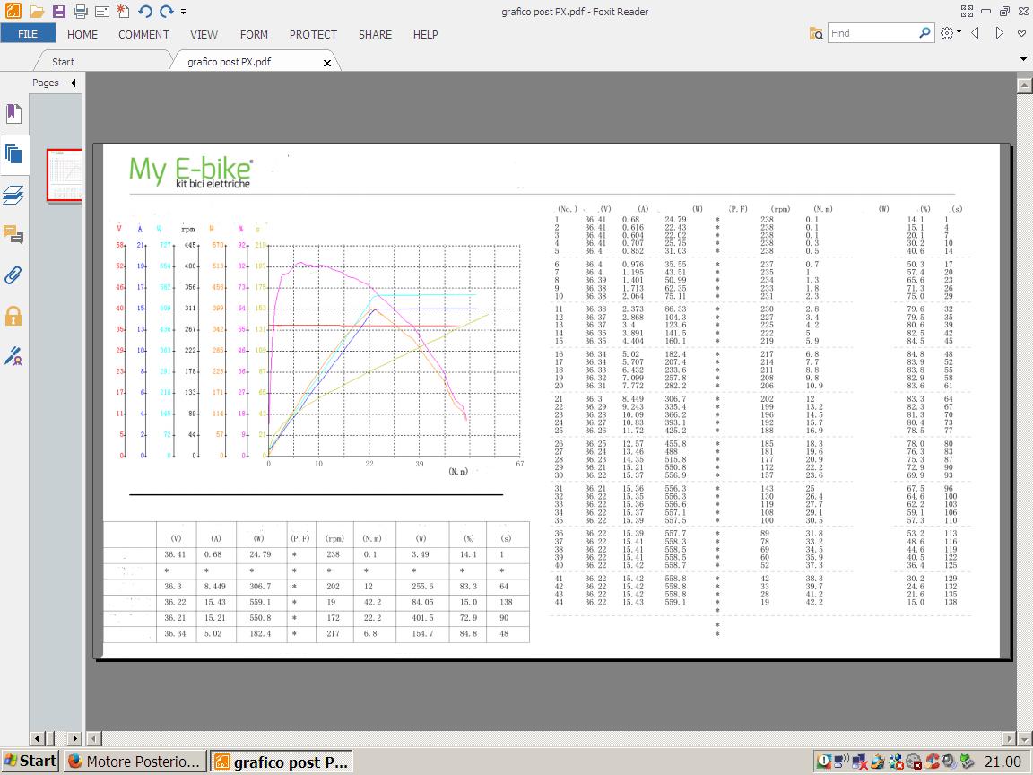

14667 Messaggi
Inserito il - 28/02/2020 : 23:54:48  Mostra Profilo Invia a andrea 104KG un Messaggio Privato  Rispondi Quotando
Non sbagliate... dipende come sono calcolati, a ruota alzata o su strada.
25km sono 25000 mt
la circonferenza di una gomma da 26" con copertone da 2" mi risulta 2,054mt
25000/2,054=12171 giri all'ora
diviso 60 minuti fa 202 giri
Stesso calcolo per 29kmh a ruota alzata fa 235 giri..
Quindi ilmotore fa 235 giri a vuoto e 202 sotto carico..
infatti ho cominciato ad avere qualche dubbio quando ho visto gli avvolgimenti, non mi sembrava niente di particolare..
anche il grafico in effetti se ci fate caso da 238 rpm
Alla metà degli rpm massimi, 118, corrispondono 27 nm...

[quote]Messaggio di andrea 104KG
Fino a pochi giorni fa avevo 3 mtb
- questa con tsdz2 a 36v
- la gt con tsdz2 a 48v
ciao a tutti ,
gentilissimo andrea andrea104 che telaio è questo in foto , mi incuriosisce.... si trova commerciale ........ GRAZIE
14667 Messaggi
Inserito il - 01/03/2020 : 20:29:18  Mostra Profilo Invia a andrea 104KG un Messaggio Privato  Rispondi Quotando
È una semplice rocrider 6.3, un cancello robustissimo. Il tubone è fatto in casa. Ovviamente sono cambiate sia le forcelle che l'ammortzzatore.
andrea14048900
199 Messaggi
Inserito il - 02/03/2020 : 13:05:59  Mostra Profilo Invia a andrea14048900 un Messaggio Privato  Rispondi Quotando
Ciao Andrea ,ma il tubone lo hai saldato quindi parte intergrante del telaio ?? o è solo messo sopra al tubo originale……?? grazie
Cerco comunque un telaio dove possa mettere le batterie elegantemente ""incorporate""con motore sul mozzo posteriore ……..
Grazie a chi mi da delle informazioni ……
Per chi è interessato su aliexpress c'è un bellissimo telaio con motore centrale e batterie integrate ……..

Metti il link.. è uno dei miei progetti assurdi... è di pvc con le batterie legate al tubo.
andrea14048900
199 Messaggi
Inserito il - 02/03/2020 : 18:47:21  Mostra Profilo Invia a andrea14048900 un Messaggio Privato  Rispondi Quotando
ecco il link si trovano varie combinazioni , dal telaio + motore + batteria alla bici completa .
https://it.aliexpress.com/item/4000260761703.html?spm=a2g0o.productlist.0.0.2bb018957R0DrD&algo_pvid=e4bafe6e-8a84-4329-b753-3fc98cd43b0f&algo_expid=e4bafe6e-8a84-4329-b753-3fc98cd43b0f-12&btsid=0ab6d69f15831708458367074e4d17&ws_ab_test=searchweb0_0,searchweb201602_,searchweb201603_
14667 Messaggi
Inserito il - 02/03/2020 : 19:24:08  Mostra Profilo Invia a andrea 104KG un Messaggio Privato  Rispondi Quotando
Grazie ora vado a vedere...
qui il link ai tuboni:
http://www.jobike.it/forum/topic.asp?TOPIC_ID=74915
http://www.jobike.it/forum/topic.asp?TOPIC_ID=78563
andrea14048900
199 Messaggi
Inserito il - 02/03/2020 : 19:37:21  Mostra Profilo Invia a andrea14048900 un Messaggio Privato  Rispondi Quotando
pvc in lastre ?, dove lo si trova ?lo pieghi o lo incolli? e per tagliarlo ?
14667 Messaggi
Inserito il - 02/03/2020 : 20:32:58  Mostra Profilo Invia a andrea 104KG un Messaggio Privato  Rispondi Quotando
si chiama pvc espanso, lo trovi nei brico, non ha molta resistenza e si piega con un accendino nella forma che vuoi. Ha la consistenza di un compensato leggero, col vantaggio che è impermeabile e pieghevole a caldo. Si taglia col taglierino o con le forbici dopo averlo scaldato, altrimenti si spezza. Non è il massimo come protezione ma meglio comunque di una borsetta, poi naturalmente dentro puoi imbottirlo ulteriormente.
