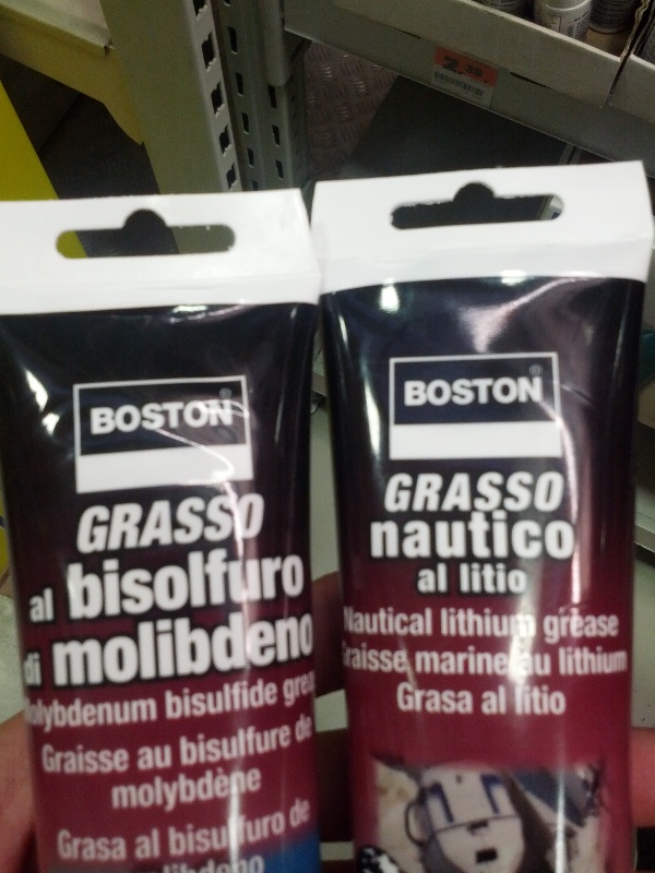

E' arrivato il momento di aggiungere del grasso al motore perchè sento che sta diventando un pò più rumoroso quando si scalda.
Quando ho smontato tutto e messo i cuscinetti nuovi purtroppo son stato costretto a portarlo dal meccanico per via di un cuscinetto che non riuscivo a levare. Il meccanico mi ha anche richiuso il blocco ingranaggi ingrassandolo per bene con un normalissimo grasso.
Credo che nel giro di 5 mesi quel grasso sia già stato consumato dal movimento e dal calore.
Sono andato a cercare il "grasso ai saponi di litio" consigliato da barba (spero mi risponda anche lui alla mia domanda) ma non l'ho trovato, o almeno credo...

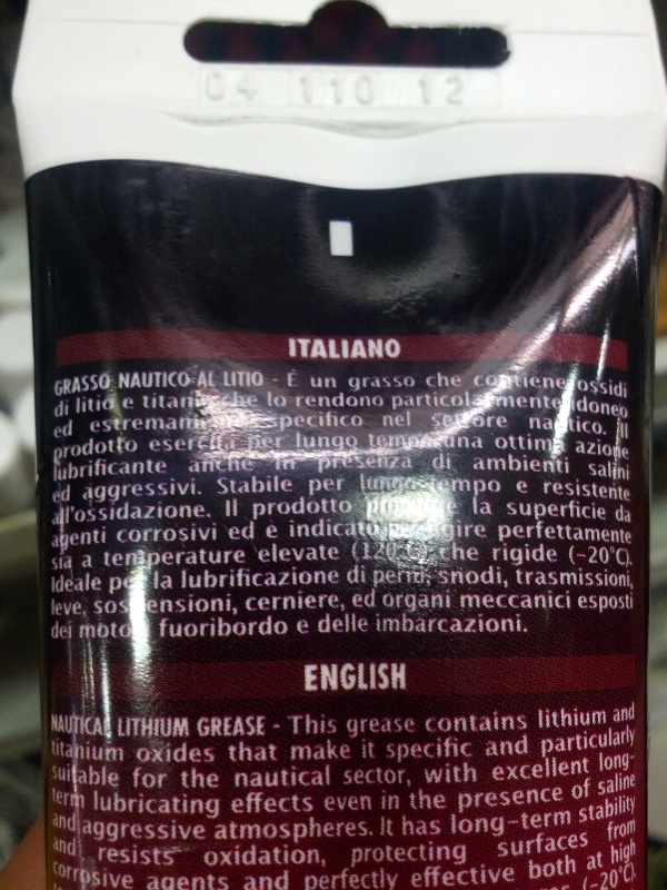

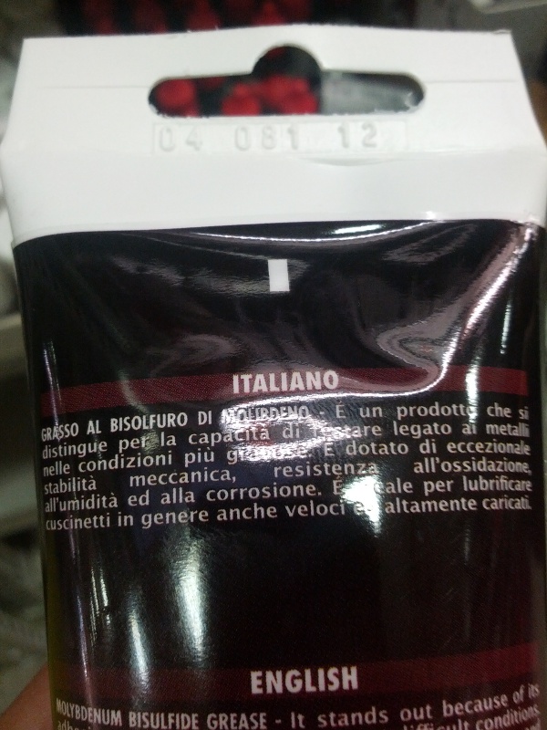

Ho trovato un grasso al litio (non si parla di saponi di litio) ideale in applicazioni nautiche ed un altro grasso che mi ispirava parecchio, ovvero al bisolfuro di molibideno.
Allego foto e descrizione dei due grassi. Non ho effettuato l'acquisto perchè non so se vanno bene...attendo il vostro parere.
Grasso al litio:
Grasso al bisolfuro di molibideno:
36682 Messaggi
Inserito il - 27/08/2012 : 20:33:23  Mostra Profilo Invia a Barba 49 un Messaggio Privato
Il grasso ai saponi di litio lo trovi nei concessionari Piaggio (tanto per fare un esempio)...
Il grasso al litio della prima foto ha delle ottime caratteristiche idrorepellenti e antiossidanti ma non ha grandi proprietà meccaniche, quindi non lo vedo indicato nè per cuscinetti nè per riduttori epicicloidali.
Il secondo (molibdeno) è invece un grasso molto adesivo e dotato di notevoli capacità meccaniche che lo rendono ideale per il tuo impiego.
L'unico problema è dovuto al fatto che il solfuro di molibdeno è un conduttore di corrente, ma basta che tu non lo spalmi sulle saldaturo dei cavi, che peraltro nel tuo motore sono assai distanti dal riduttore di giri.
Lava bene gli ingranaggi e poi spalma una buona quantità di grasso, ti stupirai per come resta aderente al supporto!
