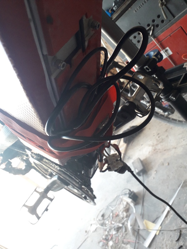

Chiusura sperimentazione con grossa delusione!
Oggi mi sono stufato e ho fasciato i fili alla meglio, collegato solo acceleratore, niente pas ne cut off ecc.
Uscendo dal garage ho 100 metri di pianura dietro casa (l'unica esistente) pedalo e non funziona niente, mi ero dimenticato che bisognava accelerare (ho solo torsimetri e pas, per cui pedalando ero abituato alla spinta)
la sensazione dell'acceleratore è stata per un attimo bellissima, finalmente ero io che comandavo l'assistenza e ne davo quanta ne voleva il mio cervello, senza dovermi adeguare al motore non mi ricordavo più la sensazione...
altra cosa bellissima, il silenzio completo, garantito dalla centralina sine-wave. Il motore non c'è proprio neanche sotto sforzo.
Per un attimo perchè 100 metri finiscono subito e inizia la prima salitella
L'obiettivo erano solo poche salitelle vicino casa.... metto una di esempio
ho cercato di evidenziare la pendenza fotografando alche il muretto di contenimento, in cima saranno si e no 5 mt e la salitella lunga 50-60 metri... quindi una salitella del 10% circa.
La salitella non è stata presa da fermo ma partendo in discesa, girando subito la bici in modo da essere a 5-6kmh, poco ma non fermo.
Vi dico subito che senza pedalare (con l'acceleratore si può fare) la bici si ferma totalmente dopo 4-5metri! ilmotore non ce la fa proprio. Pedalando un pò sale agevolmente ma lo sforzo non è minimo, non impossibile, non lo so valutare ma non minimo.
Wattmetro a 700w, la batteria scende a 36v ma i 700w li da... ma non ci sono, nel senso che sono tutti in calore credo... In realtà il motore non si scalda ma sono 50 metri, ovviamente non insisto quando si ferma perchè è da bruciatura istantanea...
Non contento torno a casa e prendo il bpm cod 14, sempre con centralina da 20a.
Bici pesante, il borsone è pieno di attrezzi, catena, gonfia e ripara da auto ecc., 5 kg buoni....
la prima sensazione in questo caso col pas è sgradevole, al massimo da la tipica botta in avanti... ma qui i 700w si sentono...
Purtroppo non avendo l'acceleratore posso solo salire in falsa pedalata, bè sale a 8kmh.... Ho riprovato cercando di mettere meno forza possibile sui pedali, solo rotazione, parte a 6kmh e accelera, non tende certo a fermarsi....
Poi prendo il tsdz2, metto al max (750w), qui ovviamente col torsimetro non posso non sforzare, cerco di farlo il meno possibile, moltiplicatore x5, quasi un pas, salgo a 10kmh....
Riprendo la "rossa" in prova e cerco altre salitelle peggiori a circa il 20%, si sale solo di forza col motore che vuole fermarsi ad ogni giro....
Infine faccio la "prova caffè" , cioè vado al bar che dista circa un km da casa mia. Per ritornare ci sono 300mt di salita al 10-12% che ho preso lanciato con tutte le numerose motorizzazioni che ho avuto negli anni. Parlo di partire in discesina, afforntare al massimo i 300mt di salita, spingendo al massimo possibile.
La levo la supera a 22-23kmh
il tsdz2 a 20-21 kmh
entrambe con circa 750w da display
il bpm cod 14 a 19-20 (però la torque simulation a quella velocità taglia i watt a circa 550w, andrebbe di più se potesse avere il max di corrente)
Il q128h a 48v andava come il tsdz2 e più del bpm (ricordo che ha le stesse identiche dimensioni del motore in prova, ho recuperato cerchio e raggi)
la bici legale che ho portato al mare, centralina da 500w massimi la fa a 16kmh
La bici in prova oggi la fa a 16-17kmh come la legale, solo con centralina da 20a...
Quindi delusione completa, mi si dica dove sono i 55nm, io non vedo differenza con un comune hub da supermercato a 36v...
La differenza scendendo da questa e salendo sul bpm è notevolissima... a favore del bpm
Credo che non finirò neanche di montare il motore sulla mtb, è del tutto inutile, le salite che si incontrano anche su semplici strade bianche fanno impallidire quella sopra...
Insomma per una city modesta va pure bene ma nulla più
Modificato da - andrea 104KG in data 25/02/2020 22:18:47

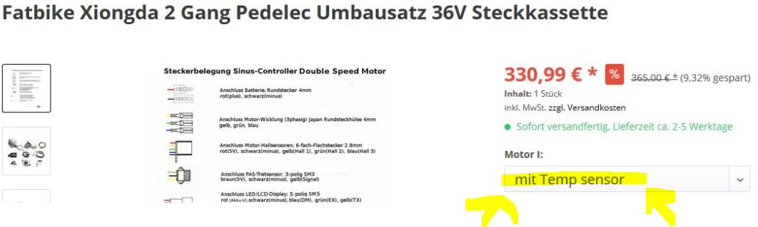

Vedo che lo xiongda ci sarebbe anche per FAT e a 48V
https://elektrolurchbike.de//motoren/59/fatbike-xiongda-2-gang-motor-36v-250/350w-kassette?c=19
Ma praticamente il vantaggio quale sarebbe? Che essendo a doppio stadio di riduzione nella modalità corta ha 1:8 di riduzione invece che i canonici 1:5 ? Non so se è sufficiente a non bruciare tutto, se poi è pure delicato, ho paura che siamo daccapo.

Si, il rapporto passa da 4,4/1 a 8/1, naturalmente questo consente di poter far girare ad un regime accettabile il motore vero e proprio anche a velocità bassa: Se in versione veloce fa 25Km/h ecco che con la "ridotta" farà 14Km/h massimi, e siccome rende al meglio attorno all'80% degli RpM massimi ecco che a soli 11Km/h è ancora completamente a suo agio.
Mi preoccupa molto invece il fatto che sul sito si siano premurati di dichiarare che non regge oltre i 600W di picco, questo significa che è delicatuccio!

Inserito il - 27/02/2020 : 17:34:04  Mostra Profilo Invia a job un Messaggio Privato  Rispondi Quotando
Studiandomi gli xiongda, vedo con molto piacere che sono disponibili anche con sensore di temperatura e, sembra, che la temperatura sia possibile vederla sul display !
46,02 KB
Poi li dichiarano a 230 giri al minuto, che sulla mia fat sarebbero circa 30 km/h e in ridotta 16,5 km/h , per i miei usi sarebbe ottimo.
Sul sito tedesco a richiesta a 48 V e a richiesta già montato su cerchio fat !
Se il mio motore è proprio andato, mi farebbe voglia (tagliando i panini trasferta di Pix ovviamente )
Che ne dici Andrea ? Ultimo tentativo ?
14571 Messaggi
Inserito il - 27/02/2020 : 18:00:22  Mostra Profilo Invia a andrea 104KG un Messaggio Privato  Rispondi Quotando
Mah io avevo mandato una mail al sito tedesco e non mi ha risposto,
Per quanto riguarda il motore io proverei assolutamente! Non l'ho fatto perché il motore normale è molto largo purtroppo...ma con una fat il problema non si pone.. credo che ordinando in cina si possa anche scegliere la velocità del motore. Però comperare in Europa è troppo comodo...

1346 Messaggi
Inserito il - 27/02/2020 : 20:52:20  Mostra Profilo Invia a zeccato un Messaggio Privato  Rispondi Quotando
job ha scritto:
Studiandomi gli xiongda,....... !
[img]/Public/data/job/.JPG[/]
46,02 KB
Anni fa pensavo ai xiongda,
ma da quando ho pulsate a 3 posizioni
con infineon mi sembra di avere 3 marce.
Soddisfatto.
abbassa contemporaneamente velocita' e W.

Inserito il - 28/02/2020 : 08:08:25  Mostra Profilo  Visita l'Homepage di stempelo Invia a stempelo un Messaggio Privato  Rispondi Quotando
Stempelo fai sapere mi raccomando!
Questa la risposta, quasi quasi...
Low gear for climbing, high gear for flat road. the torque it generates at 250W is bigger than normal 500W motor.
a good helper of hill climbing.
Here is a price list:
Double-speed motor-----------120USD
Double-speed controller-------20USD
LCD display--------------------25USD
PAS--------------------------------3USD
Throttle--------------------------5USD(OPTIONAL)
Brake lever--------------------5USD(OPTIONAL)
Deliver cost----------------------85USD(one kit to Italy via express)
Rated 24V250W/36V250W/48V300W
Dropout Dimension:
v-brake front 100mm
disc-brake front 110mm
v-brake+thread-on type freewheels 135mm
disc-brake+thread-on type freewheels 145mm
v-brake+lock-on type cassette 145mm
disc-brake+lock-on type cassette 155mm
14571 Messaggi
Inserito il - 28/02/2020 : 12:41:12  Mostra Profilo Invia a andrea 104KG un Messaggio Privato  Rispondi Quotando
Il problema per le bici normali sono i 145mm... per mettere dentro quello di questo tread che è solo un paio di mm più grande (con 9v) ho fatto una fatica boia... un cm non si allarga proprio sulle fat ovviamente il problema non sussiste...
