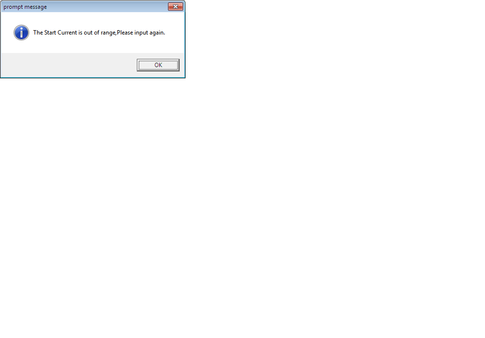

Inserito il - 31/08/2015 : 09:00:40  Mostra Profilo Invia a romariu un Messaggio Privato  Rispondi Quotando

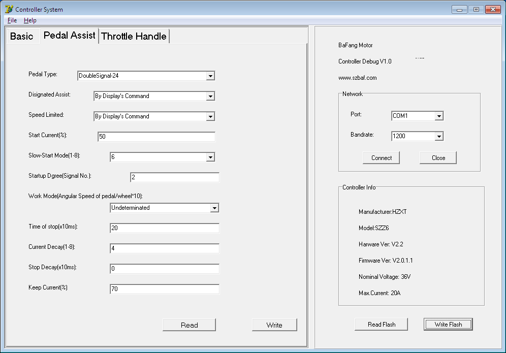

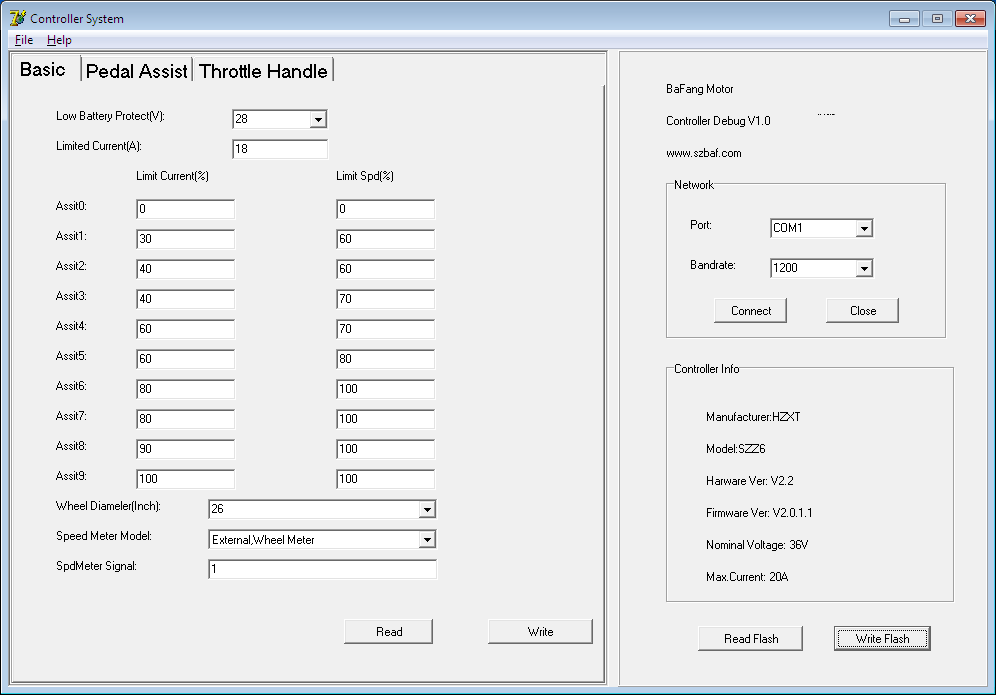

E' da un pò di tempo che pensavo a un modo per ridurre la cadenza del mio bbs01... Così ho ripreso il cavetto di programmazione e ho fatto qualche prova.
Allego la mia configurazione attuale, così si capisce meglio:
19,21 KB
21,28 KB
Il parametro "limit spd" ero convinto che limitasse la velocità del livello in base alla velocità impostata da display; e rileggendomi questa discussione
http://www.jobike.it/forum/topic.asp?ARCHIVE=true&TOPIC_ID=21361&whichpage=1 mi sembra fosse una convinzione diffusa.
Invece oggi ho scoperto che non è così...
In realtà limita la tensione e di conseguenza anche la cadenza di pedalata.
Quindi se siete stanchi di inseguire il vostro motore(ultimamente mi capitava di frullare un pò troppo con le gambe e non mi piaceva affatto),
ora potrete personalizzarvi la cadenza che più vi si addice.

romariu
510 Messaggi
Inserito il - 12/09/2015 : 19:16:43  Mostra Profilo Invia a romariu un Messaggio Privato  Rispondi Quotando
mastermig81 ha scritto:
Un pò di test li ho effettuati, devo dire che il confort di pedalata è migliorato e anche i consumi si sono ridotti anche se non ho effettuato delle misure con strumenti adatti.
Sarebbe interessante anche vedere se le mie sono solo impressioni singole o la cosa è riscontrata anche da altri.
Sicuramente non esiste più il problema del motore che frulla in quanto ognuno può regolare la velocità di rotazione massima a proprio piacimento, cosa che secondo me da un grosso valore aggiunto
Io mi trovo benissimo... Stò ancora facendo delle prove ma ho quasi trovato la configurazione per mè.
Ora non ho più la necessità di cambiare marcia per trovare una pedalata ragionevole...
anche se metto un livello alto di assistenza posso usare anche una marcia corta (i consumi si siedono in base alla velocità).
Oggi ho fatto un test in una salita con picchi del 12%, sono riuscito a superarla a una velocità di 9Kmh e con assistenza intorno ai 60W senza affaticarmi minimamente;
prima era impensabile farlo perchè il motore spingeva fino a 12 Km/h con il rapporto più corto che monto (46T moltiplica 34T pignone).
L'uso in generale lo trovo migliorato tantissimo, sembra un'altro motore.
Faccio un'altro pò di test poi pubblico la configurazione, con qualche commento, magari può essere utile come esempio.
Metto il link all'ottima guida di Alcedo sulla riprogrammazione del bbs01/02 che ho scovato ieri:
http://www.alcedoitalia.it/wp-content/uploads/2015/06/Manuale-Cavo-Programmazione-Bafang-BBS1.pdf
Ciao e buone elettropedalate a tutti!

romariu
510 Messaggi
Inserito il - 15/09/2015 : 12:45:15  Mostra Profilo Invia a romariu un Messaggio Privato  Rispondi Quotando
20,24 KB
Intanto specifico che io ho un bbs01 a 90rpm circa.
@Barba:
In pratica devi immaginare limit Spd come se fosse un manettino virtuale premuto alla percentuale settata.
il livello 9 settato al 90% mi dà gli stessi picchi di potenza se settato a 100% (circa 450W)
Quello che cambia è la velocità finale, infatti prima raggiungevo i 40kmh con rapporto più lungo ora si ferma a 36kmh
In keep_current nella schermata del pas la corrente la limito al 70% (circa 12,5A)
quindi il livello 9 prende il 90% di 12,5A
Bisogna vedere i fuoristradisti come hanno settato la centralina...
Filippo19 ha scritto:
"Abbassare gli rpm massimi può avere un senso se ho deciso che voglio che il motore smette di erogare ad un certo numero di giri."
Il motore continua a girare però agli rpm stabiliti quindi tu puoi contribuire se vuoi(se il motore gira troppo in fretta io non riesco a seguirlo e giro i pedali a vuoto)...
Ti accorgi quando il motore arriva agli rpm impostati perchè cominci ad avvertire resistenza che a velocità elevate
sarà molto più alta che a velocità bassa, perchè per aumentare di velocità servirà più potenza.

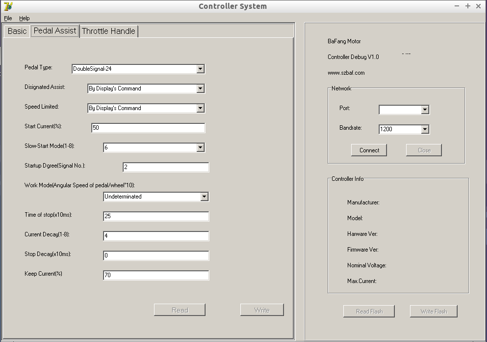

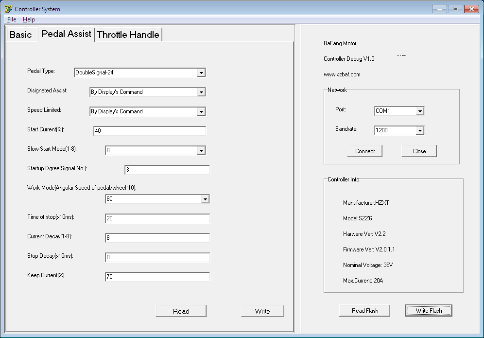

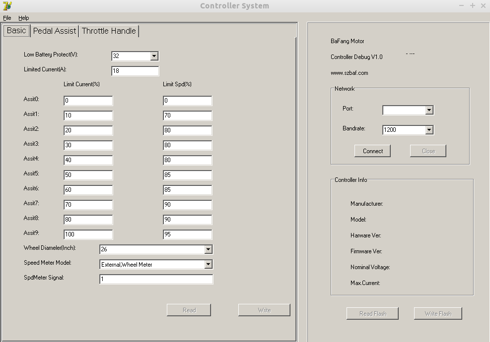

Ho allegato la configurazione che stò testando ora:
Il livello 1 - è pensato per le salite
I livelli 2 3 4 : per spostarmi in paese
I livelli più alti per velocità più elevate. (probabilmente abbasserò all'85% limit spd)
Con un motore centrale la velocità è in funzione del rapporto che stò usando... Perchè se metto un rapporto più lungo
la velocità è chiaro che aumenta... però avrò bisogno di più potenza...
Se uso il livello 9 con marce corte il motore non eroga 450W se stò andando a 10kmh in pianura... erogherà il tanto che serve per andare a 10Kmh... se salgo di marcia aumento la velocità e anche i consumi...
Con limit speed impostato al 100% in pratica per non frullare con le gambe dovevo arrivare alla velocità
che la potenza impostata dal livello mi permetteva di raggiungere.
Abbassando la cadenza di pedalata, invece puoi stare alla marcia che preferisci senza frullare
Modificato da - romariu in data 15/09/2015 12:53:58

Vediamo se ho capito come funziona la tabella assist:
- limit current è la % corrente massima che può assorbire il motore, che ne determina la potenza
- limit speed è la percentuale di RPM del motore
se per sul livello di assistenza mettessi limit current a 100 e limi speed a 50 otterrei la potenza massima a cadenza 50%, che è la situazione che mi servirebbe su forti pendenze dove non ce la faccio a tenere la cadenza necessaria, ma rischio di bruciare tutto?

Si, funziona così, più o meno... Però ho notato che scendendo troppo di rpm il motore lavora male.
Già scendendo sotto il 65%...

Ho provato a giocare con il limit speed per i vari livelli di assistenza, ma alla fine li ho reimpostati al 100%.
Come giustamente ha detto Barba se si setta sotto 80 % (circa 70 pedalate minuto) scende anche il rendimento del motore e inizia a soffrire in salite importanti, inoltre se si supera la cadenza impostata il motore inizia a non assistere più.
Nel mio caso mantenere una cadenza di 75..80 pedalate minuto è abbastanza normale e in salita arrivo anche a 85 perciò per il bbs1 impostare Limit Speed al 100% per i vari livelli mi sembra ragionevole, forse può avere una ragione impostare cadenze più basse con il bbs2 , arrivare a 120 pedalate penso sia difficile se non impossibile per la grande maggioranza.

Inserito il - 29/09/2015 : 10:29:44  Mostra Profilo Invia a Steu851 un Messaggio Privato  Rispondi Quotando
ho fatto queste impostazioni e le proverò al più presto.
30,3 KB
29,36 KB
Quello che mi sta dando moltio fastidio e non ho capito come rimediare è che se parto da fermo l'assistenza è subito poderosa e va bene per le partenze in salita, mentre se per qualche motivo smetto di pedalare con le ruote in movimento (caso tipico l'attraversamento dei canali di scolo che si trovano sulle poderali) ripendendo a pedalare l'assistenza torna completa dopo 6 faticose pedalate.
Se il rendimento vuol dire solo un consumo superiore pazienza, a quanto apre la batteria è sovrabbondante per i giri che faccio.
314,17 KB
Modificato da - Steu851 in data 29/09/2015 10:34:07

Inserito il - 29/09/2015 : 10:57:11  Mostra Profilo Invia a romariu un Messaggio Privato  Rispondi Quotando
prova a portare il current decay a 1 (o 2), poi come ti ho scritto sopra,
limit spd non portarlo sotto il 65%(siamo comunque intorno ai 60RPM).
Tu hai impostato a 20% il limit speed che ti darebbe una cadenza di 18 RPM...
Mi è sembrato di capire osservando il funzionamento del motore che
l'assistenza entra in funzione non al 100%(di come impostato il livello)
ma fà dei gradini di potenza legati agli RPM, quindi impostando RPM
troppo bassi l'assistenza non raggiunge il massimo impostato.
Forse alzando lo start current a 100% avresti miglioramenti, però con livelli di assistenza alti,
la trasmissione soffrirebbe abbastanza...

Inserito il - 04/10/2015 : 23:09:27  Mostra Profilo Invia a Steu851 un Messaggio Privato  Rispondi Quotando
romariu ha scritto:
Il problema che lamenti è tipico della programmazione originale... ed è dovuto al parametro "workmode"
Se ti guardi la discussione "programmare il bbs01" se ne era già parlato...
link alla discussione(se ne parla a pagina 3):
http://www.jobike.it/forum/topic.asp?TOPIC_ID=33898
La centralina era già riprogrammata. Seguendo i vostri consigli ho nuovamente riprogrammata in questo modo:
30,47 KB
29,23 KB
Però cliccando su write flash mi compare questo errore:
10,48 KB, qualunque valore inserisca in start current. Se chiudo e riapro il programma i valori impostati rimangono, temo che però con questo errore poi non funzioni a dovere.

Il problema attuale è l'errore "Start Current out of range", ho provato tutti i valori da 10 a 100 (di 10 in 10) ma l'errore rimane
Inserito il - 08/10/2015 : 21:41:49  Mostra Profilo Invia a Steu851 un Messaggio Privato  Rispondi Quotando
Trovato il problema, la start current out of range era quello dell'acceleratore, ci era finito per errore 120, e non avendolo collegato non lo guardavo.
